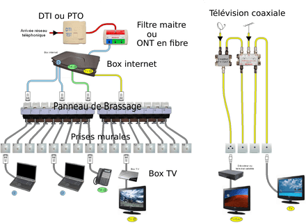

Je souhaiterais un petit coup de main , j'aimerai savoir si il est possible d'avoir internet dans toute la maison ( construite il y a moins de 5 ans prises RJ45 dans tte les pièces ) mais sans brancher la box directement sur la baie de brassage. En effet ma box et le boitier fibres sont dans le salon alors que le disjoncteur et la baie de brassage sont dans le cellier
Merci d'avance

  1. baladur13 Messages postés 47394 Date d'inscription   Statut Modérateur Dernière intervention   14 411
    Si les prises sont câblées pour Ethernet (8 fils) et pas seulement pour de la téléphonie (2fils)
    vous devez déconnecter tous les câbles qui sont en place dans la baie de brassage ( c'est pour le téléphone)
    ensuite vous connecter une prise de la box sur la prise Ethernet du salon.
    Dans le tableau électrique vous installez un switch qui pourra envoyer le signae internet sur les 4 prises restantes.
    L'idée est d'arriver à ceci en remplaçant garage par cellier
    1. Zokole
      Merci beaucoup baladur13 , une dernière petite question si jamais je veux en plus du salon juste le bureau je doit aussi passer par un Switch où je peux relier sur la baie de brassage le salon au bureau directement ?
      1. baladur13 Messages postés 47394 Date d'inscription   Statut Modérateur Dernière intervention   14 411 > Zokole
        En ce cas pas besoin de switch, un simple cordon de brassage Ethernet suffit en effet.
        Tout dépend ensuite de combien d'équipements vous désirez dans le bureau si plusieurs il faudra alors un switch. dans le bureau cette fois.
        Mais vérifiez bien avant que vos prises sont câblées 8 fils.

    1. Zokole
      Voilà la première le branchement de la box a la prise murale et le deuxième c'est ma baie de brassage , si jamais je débranche tout , internet ce coupe , si j'essaie de connecter en direct avec un de mes câbles le salon au bureau je n'ai tjr pas internet ... ( Désolé c'est vraiment pas mon domaine ahah )
      1. brupala Messages postés 111187 Date d'inscription   Statut Membre Dernière intervention   14 461 > Zokole
        OK,
        merci,
        voyons voir, déjà c'est une sortie téléphone qui est branchée à la prise murale côté box, pas une sortie ethernet.
        En fait,
        j'espère que ta fibre n'est pas bidon là ... peux tu faire voir les branchements sur la box.
        C'est bien un câble pieuvre que tu as au brassage, en principe il ne sert à rien, sauf si la connexion fibre est bidon :-(

      3. brupala Messages postés 111187 Date d'inscription   Statut Membre Dernière intervention   14 461 > Zokole
        Ah OK, donc tu es toujours en ADSL, pas en fibre, je comprends mieux (en fait je m'en doutais, tu l'as compris).
        Ce qui fait que sauf à installer ta box au croffret, là tu ne peux rien faire .
        Je te conseille vraiment de voir avec le technicien pour faire passer ton PTO fibre au coffret, comme je le disais dans mon premier message.
        il faudrait quand même que tu testes avant ta prise murale en ethernet en mettant ta fbx server au brassage , la connecter au DTI test directement, enlever la pieuvre mettre un cordon de brassage ethernet vers le salon et tester avec un PC la prise du salon, ou avec la box player, en débranchant la liaison via les CPL (partie ethernet des freeplug déconnectée).
