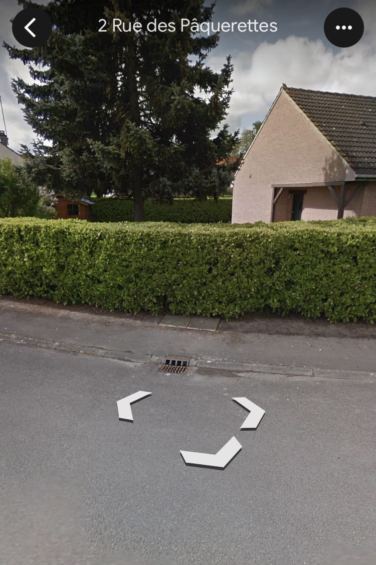

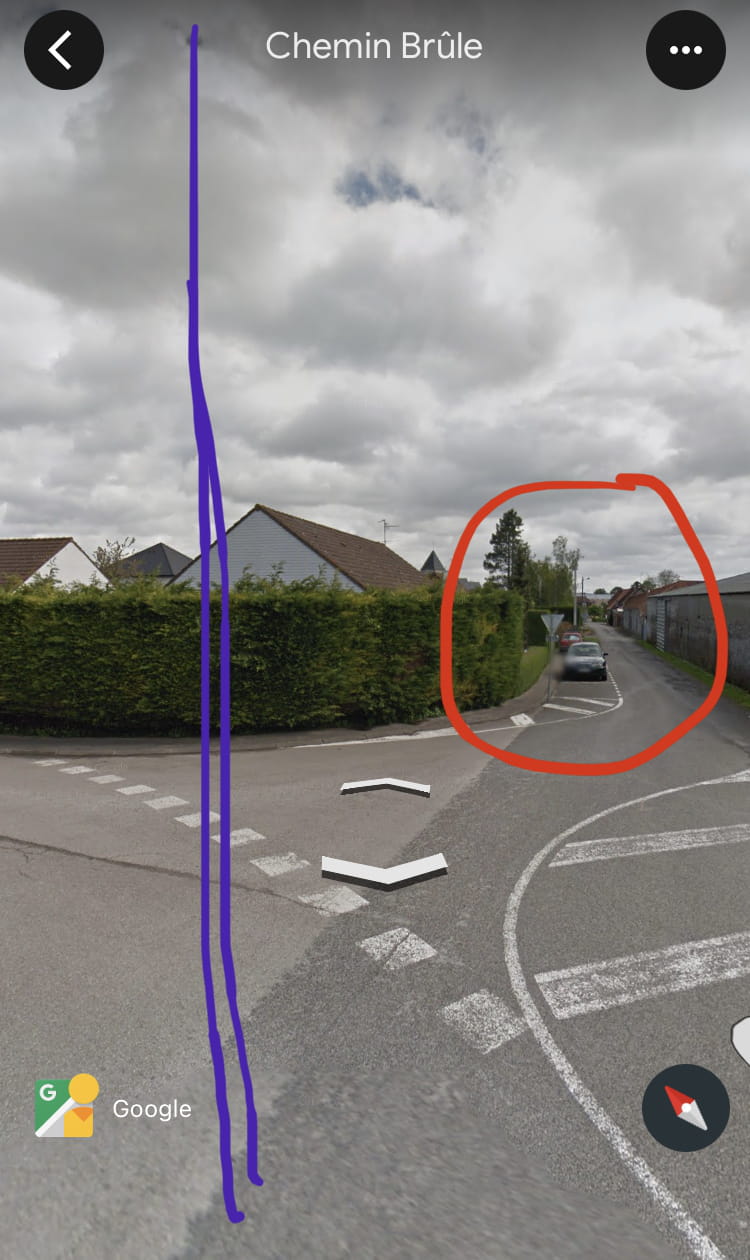

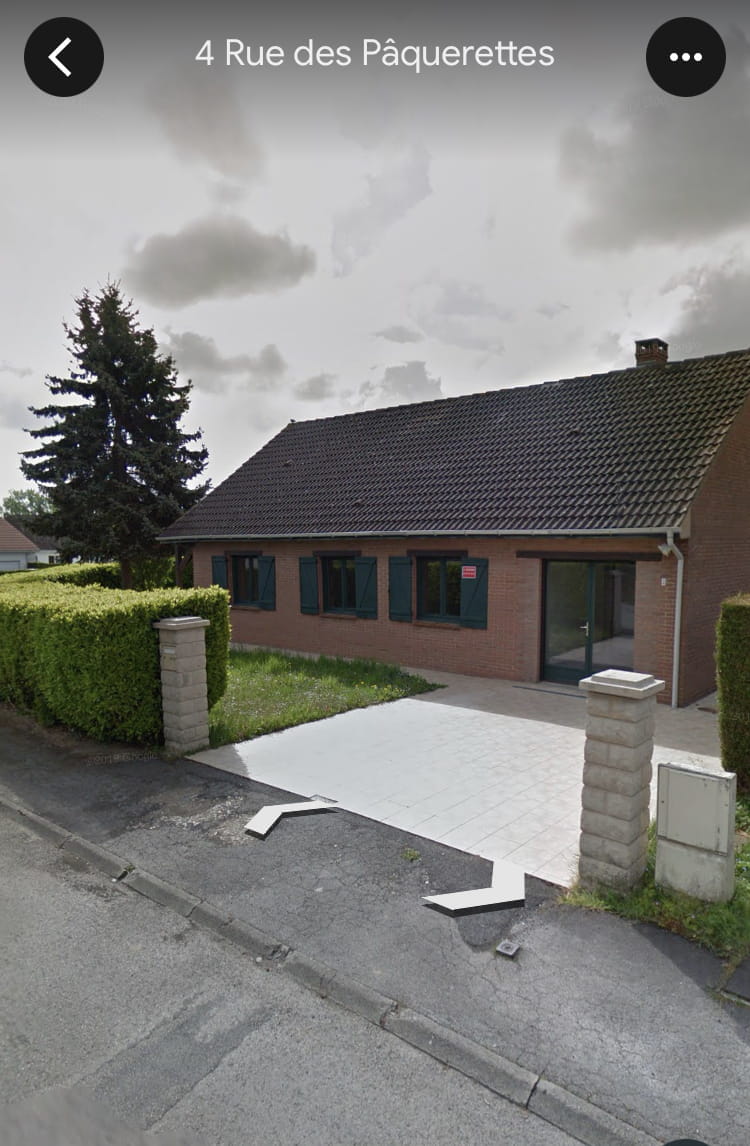

Je suis éligible FTTH, avant de faire les démarches de raccordement j'ai chercher mon regard télécom que je ne trouve pas. J'ai demander à mes deux voisin* qui on fait construire leurs maison par la même société et la même année que la mienne (1981) il non pas de regard et on du creuser une nouvelle tranché. Nous sommes avec d'autre personnes de la rue à une borne pavillonnaire PTT ce situant devant chez eux, ma maison contrairement à la leur à une chambre de tirage avec des tampons en béton ou se situe le PBO car mes fameux voisin* y sont raccorder.
Ma question : Est t'il possible que cette chambre de tirage autrefois vide ne contenant que des câbles puisse servir de regard "improvisé" par PTT à l'époque ?

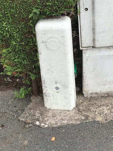

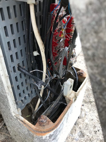

oui vos lignes doivent être raccordées dans cette borne, par contre, c'est de l'aérien ou de l'enterré dans la rue ? pârce qu'on dirait des parafoudres dedans et ça n'existe que sur les lignes aériennes bien sûr.
on voit des câbles aériens mélangés à des câbles enterrés.
Après ce sont les regards de la dernière photo qui t'intriguent ?
effectivement, ça ne ressemble pas à une chambre de tirage PTT, mais c'est peut-etre le promoteur pavillonneur qui a installé ça en propriété privée, à l'époque et rétrocédée par la suite.
L’installation à toujours été souterraine, d’après ce qu’on m’a dit.

En tout cas, les fibres déjà installées ne passent pas par le coffret téléphone que tu as montré et si le PBO existant se trouve sous les dalles ciment que tu as montrées, il faut vérifier que ta conduite arrive bien là.
l'entrée de la ligne chez toi est enterrée, mais tu n'as pas de regard en limite de propriété comme il se devrait, c'est ça ?
La rue où il y a ces dalles est publique (ville) ou appartient à la copropriété ?
Tu peux toujours investir dans une bonne aiguille et sonder ton arrivée.
Je cite : « les fibres déjà installé ne passent pas par le coffret téléphone » Si seulement pour mes 2 voisins collé à la borne qui sont reliés au PBO dans la chambre devant ma haie (ils ont dû percer la borne et créer un nouveau passage, car leurs fourreau vont dans le socle du boîtier EDF). Petite précision avant il n’y avait pas de haie seulement un grillage avec un portion devant les plaques; les dalles n’appartient plus au promoteur car n’existe plus...
par rapport à l’aiguille, j’y est pensé, je prévois une caméra endoscopique de 20 m, un marteau lève plaque (car impossible de la soulever à main nue). Aussi entre mon DTI (qui a été changé vers 2001) et les plaques il y’a 15 mètre environ.

Les gaines PTT des voisins allaient dans le coffret EDF ?
Les dalles n'appartiennent plus au promoteur, oui bien sûr, mais soit elles sont en copropriété, soit rétrocédées à la ville.

Désolé pour les fautes d’orthographe dans la citation ????. Reprenons, je ne sais pas pour la copropriété mes voisins (dont l’ancien maire et le maire actuel) ne m’ont jamais parlé de copropriété, il est donc plus probable que les tampons (dalles) appartiennent à la ville.
Pour répondre à ta question, non ce qui fait les gaines de mes voisins sont bien dans la borne téléphone qui fait office de Point de Concentration pour le cuivre (PB) mais la borne Téléphone est raccordée avec des grosses gaines PVC qui ce dirige vers d’autres chambres enterrées dont la mienne où se situe le actuel PBO (je te fais un schéma si tu veux), pour d’autres exemple attends ce soir car je suis en cours.
