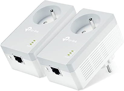

2) Un duo d'adaptateur CPL qui permet de faire passer le réseau par le câblage électrique, efficace si votre câblage électrique est pas trop ancien... Un placé à coté du routeur et làutre à coté du PC de bureau.

Kit CPL

Actuellement le débit mesuré sur votre ordinateur de bureau est catastrophique. Comme Macintosh vous l'a dit, utilisez un répéteur ou des prises CPL. Attention à la qualité du matériel que vous achèterez. Méfiez-vous des premiers prix.
