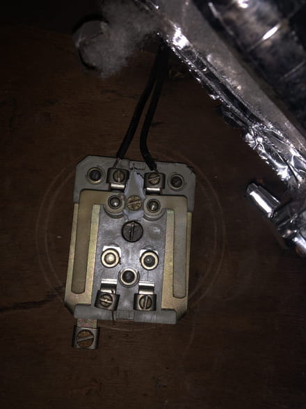

Installation ligne adsl sur boîtier ptt
Bonjour à tous,
Je viens d’emménager dans une maison. Il n’y a pas de ligne téléphonique et j’ai reçu une Freebox adsl. La seule chose que je trouve est un boîtier ptt avec un fil noir en arrivée ( au grenier) et deux fusibles. Puis je repartir de la pour mettre juste une prise téléphonique pour la Freebox avec un câble téléphone et une prise murale. Si la photo dessous ne passe pas, il s’agit d’un boîtier ptt tout simple des années 70 avec deux gros fusibles. Un seul fil arrive dedans du toit de la maison.
Merci d’avance pour vos conseils .
Bien cordialement,
Jérôme

  1. Bonjour
    Vous pouvez tout à fait utiliser cette boite PTT pour cabler jusqu'a l'endroit de votre choix (privilégier du câble blindé type réseau, où seule 1 paire est nécessaire, pour limiter "encore plus" la perte de débit ADSL).
    Eviter les anciennes prise Gigogne PTT pour choisir plutôt du RJ11 (voir RJ45) pour votre prise "téléphone" chez vous !
    Sachant que cette prise n'est plus censé supporter un téléphone (directement branché sur la box) mais juste de l'Adsl.
    A+
    1. Salut,
      ce n'est pas du récent en effet.
      ta ligne téléphonique n'est plus active, je suppose, donc Orange doit probablement la reconstruire, laisse les faire, normalement ils devraient venir poser un DTI au bout de ça.
      si ils ne font font pas, tu devras le faire.
      PS ,
      le boitier fusible est monté à l'envers: la ligne en scindex arrive sur les plots intérieur au lieu de extérieur, mais bon c'est pas grave, il devraient supprimer ce boitier fusibles aussi.
      c'est toi qui as retiré les fusibles ?
      1. Oui c’est moi pour la photo mais le boîtier était déjà à moitié explosé...

    2. Merci pour vos réponses rapides. Je n’ai pas de nouvelles pour ma ligne, et j’ai déjà reçu la Freebox je pensais donc le faire moi même.
      Je pensais reprendre les fils noirs du haut pour les brancher sur un boîtier dti et redescendre du dti à la cave avec un ftp cat 5 où j’ai tout mon câblage rj 45, pour brancher la Freebox en directe.
      Ça parait bien ou pas ?
      1. Tu peux essayer, oui tout à fait si tu sais bricoler, si il n'y a pas de DTI, ce n'est pas grave, mais si la ligne est inactive depuis des années, il ya de fortes chances qu'elle ne soit plus construite.

      1. A priori ma ligne a été construite le 10 juin. Donc si j’achète un dti pour remplacer l’arrivée avec fusible ça doit être bon, enfin j’espère.
      2. @Jac1501Attention,
        je ne sais pas où est ce boitier fusibles, mais à priori le DTI doit être placé à une position plus accessible, à hauteur d'homme et de préférence au coffret de communication.
        De plus le gros fil scindex ne rentrera pas dans les CAD du DTI, il faut passer par du câble plus fin entre les deux.
        C'est Free qui t'a dit que la ligne était construite ?
        Elle est probablement juste construite pour eux, c'est à dire qu'elle existe sur un port de leur DSLAM, mais c'est à Orange de faire le reste derrière.
      3. @brupalaMerci de votre retour.
        Oui c’est free qui m’a dit que c’était construit. Schématiquement je dois faire quoi alors pour que ça fonctionne ? Je ne peux pas remplacer le boîtier fusible par un dti et repartir de la ?
        Sans avoir besoin de contacter orange de préférence.
      4. @Jac1501Après il reste du câble enroule tout bêtement avant le branchement sur les fusibles donc je peux le dérouler pour le descendre dans la maison sans problème.
      5. @Jac1501Tu peux essayer de trouver les Scotchlock que Orange utilise pour ce genre de connexion à la place du boitier fusible, il faut des scotchlock plus gros que la normale, sinon en intérieur, et pour le temps que ça va durer (3 ans au max on va dire) des dominos feront l'affaire ou mieux des Wago

      Bon, j’ai redescendu le câble telecom à la cave tant bien que mal en le passant par l’extérieur puis dans le mur. Pour l’essai j’ai mis un domino, le câble FTP avec la paire bleue et une prise rj45 branchée juste sur les bleus aussi.
      J’étais content, en allumant, ça passe toute les étapes puis ça affiche l’heure.
      Mais au bout d’une minute ça resynchronise a partir de l’étape 2, ça dure dix secondes, et encore l’heure...etc.
      Je le dis, peut être que c’est mon câblage provisoire qui n’est pas fou, donc je vais essayer en définitif aujourd’hui.
      Après, pendant mes tests ma fibre est toujours branchée, est ce que cela peut crée des interférences.
