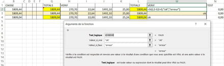

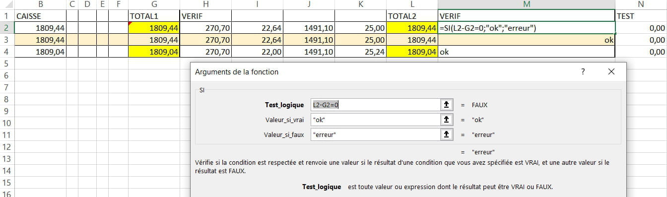

Erreur fonction SI
Impossible de comprendre le problème rencontré sur mon fichier de calcul
Je dois juste faire la somme de plusieurs colonnes
J'obtiens deux totaux
et je fait une différence pour vérifie qu'ils sont identique : =SI(L4-G4=0;"ok";"FAUX")
Hors dans certains cas même si L4=G4 il me retourne faux !
A noter que si je met d'autres chiffres ça marche, seuls certains chiffres ne passent pas.
CAISSE TOTAL1 TOTAL2 VERIF
1809,44 1809,44 270,7 22,64 1491,10 25 1809,44 erreur
801,44 801,44 312,04 480,80 8,60 801,44 ok

    1. Oui je me doute que la c’est pas clair je pensais pouvoir mettre le fichier en puce jointe mais je n’ai pas réussi.
      Les formats ont été vérifiés. Mais surtout si je change certains chiffres ça marche !
      J’ai surtout posté au cas où quelqu’un aurait déjà vu ce type de problème.

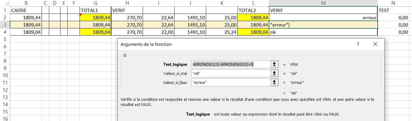

    à tous hasards, si vos nombres de références sont des résultats de formules, véifiez que les valeurs décimales soit bien identiques, où alors utilisez un code ARRONDI pour ne garder que deux décimales en nombre exact
    Voiyez oleut être ce que vous obtenez en écrivant:
    =SI(ARRONDI(L4;2)-ARRONDI(G4;2)=0 etc...

    1. MERCI !!!! @vaucluse c'était bien un problème d'arrondi !
      Ce qui est énorme c'est que si je faisais le calcul dans une autre cellule j'avais bien la valeur 0 pour L4-G4
      mais dans la formule conditionnelle si(L4-G4=0;ok;erreur) la fonction me retournait faux donc "erreur"
      avec l'arrondi et les mêmes valeurs la fonction retourne bien VRAI !
