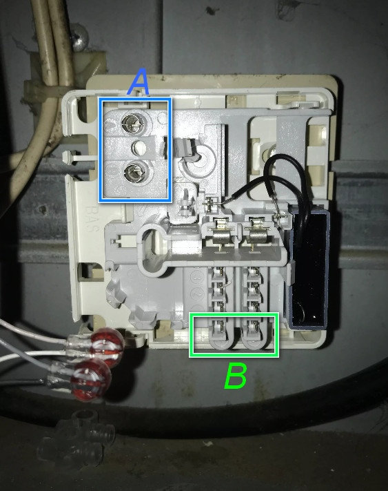

Je viens d’aménager dans une maison et j’ai des problèmes d’internet. On m’a conseillé de refaire les branchements du boitier dti, mais je suis un peu perdu. Pouvez-vous m’aider ? Voici mon boitier.

    1. Salut,
      je te conseille de laisser tout ça tel que c'est les scotchlock assurent la connexion des deux câbles, tu risques de rajouter plus de problèmes que tu n'en as en rajoutant ce vieux DTI qui n'est pas branché actuellement, tu dois avoir une prise téléphone plus loin au bout du câble ivoire PTT298.
      Demande à ton FAI de faire intervenir Orange pour une vérification de ligne.
        Le câble ivoire, à gauche, il est connecté à quoi ?
        1. À ce câble
        2. Modérateur
          @flonewOk rien à voir...
          Donc un câble téléphone correctement connecté via les scotchlock et un autre non branché.
          Donc une seule prise peut être opérationnelle.
        3. @flonewOui, ça c'est une antenne TV, parabole ou yagi (râteau).
        4. @brupalaD’accord merci pour vos informations, j’ai essayé la box sur les 2 prise en T ça ne marche pas donc ça doit venir d’ailleurs. J’ai ouvert un ticket incident chez mon opérateur
        5. @flonewLa ligne n'est peut-etre pas encore livrée par Orange, ça fait longtemps que tu as pris l'abonnement ADSL ?

        le boitier dti ne sert/servait qu'à F.T. pour faire des tests sur la ligne RTC
        en pratique il ne sert plus, l'adsl passe par la paire gris / blanc
        à y regarder de près, les deux gouttes translucides semble être des isolants, fait selon les conseils de francoins
        1. Merci de votre réponse, donc là les branchements sont bien fait ? C’est normal que les 2 gris soit ensemble dans le scotchlok et le blanc et le rose aussi ?
          Ma box est branchée sur une prise en T, ma connexion est censée être activée depuis le 20 mais ca ne marche pas. J’ai essayé ma deuxième prise en T même problème ca ne marche pas
        2. @flonewdeux gris et deux blancs, je ne vois pas de rose
          il faut dénuder l’âme cuivre au ras de l'isolant et tirer
        3. @RedbartSur la photo avec le flash ca ne se voit pas mais le fil qui vient de l’extérieur est légèrement rosé. Je pense qu’avec le temp il a pris cette couleur il doit bien être blanc. Je vais essayer merci à vous
        4. @flonewaprès avoir compris que les scotchblok était des connecteurs à la McGyver (ancien raccord voleurs)
          il s'avère que le branchement tel qu'il est fait est correct, malgré son aspect provisoire
          l'avis de Brupala est le plus pertinent

        A mon avis:
        les deux fils qui viennent de l'extérieur c'est à mettre en A,
        les deux fils qui vont à l'intérieur de chez vous, c'est en B.
        https://www.zupimages.net/up/20/26/qzvk.jpg
        1. Merci de votre réponse, y a une technique pour les brancher ? Déjà j’ai essayé de les sortir du scotchlok je n’y arrive pas... Je Ne m’y connais pas trop en branchements. Je peux les couper pour les sortir et les mettre comme vous m’avez dit ?
        2. @flonewNe pas forcer, il faut couper les fils au ras des scotchlocks.
        3. @flonewprend une pince coupante pour exploser l'isolant en pinçant bien entre le deux fils
          dénude de 10 mm et glisse le fil nu droit à fond dans la découpe V prévu sur les supports métalliques
