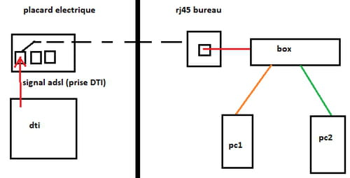

J'habite dans un appartement neuf (2019) disposant de prises RJ45 au mur. Jusqu'à ajd en ADSL, j'avais envoyé le signal ligne vers la prise rj 45 du bureau pour pouvoir y brancher la box à la RJ45 du bureau (et donc les PC) (fig.1)

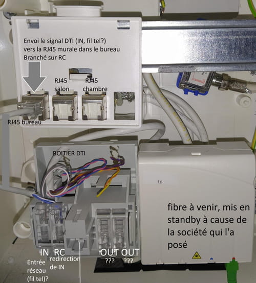

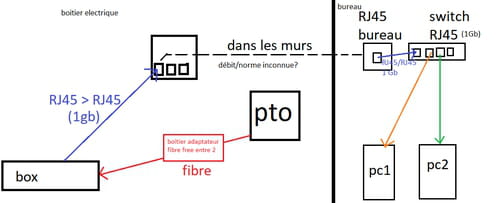

Néanmoins je devais être branché en fibre - opération mise en stand by à cause d'un problème de recensement de boitier - mais le technicien Free a profité pour me signaler que la box allait devoir se retrouver dans son espace prévu plus haut dans le boitier électrique. Suite à son départ, j'ai voulu déjà la mettre ( en la laissant en ADSL donc ) et prévu d'envoyer réseau comme ceci (j'ai mis fibre sur le schéma, mais j'imagine que ça ne change rien que ce soit ADSL) (fig.2)
fig. 2 :
Le soucis étant que je n'ai pas de réseau en sortie de la RJ45 du bureau (à noter: je n'ai pas encore le switch, j'ai tenté en rbanchant directement mon pc sur la prise murale). Les leds ne clignotent pas derrière la box sur la rj 45 branché vers le bureau. Aucun réseau detecté sur mon pc.
J'ai d'abord pensé que le RJ45 ne permettait que de renvoyer le signal ligne (vu que la box y était reliée et tout fonctionnait) (fig.3)

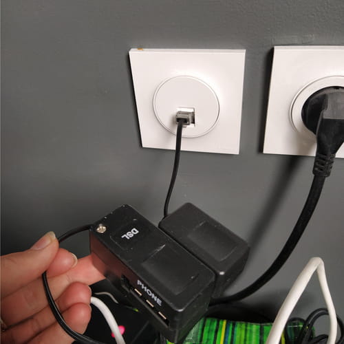

Néanmoins en retirant le cache de la prise RJ45 murale, il y a 8 fils (4 couleurs + 4blanc/couleur), cf fig.4/5

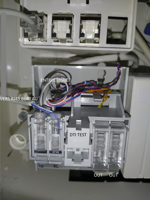

Enfin, une dernière photo du panneau au complet. A savoir que pour mon essai il n'y avait plus rien de mis dans "RC" vu que la box était à côté de la prise dti et a pu être branché dessus (fig. 6)
fig. 2 :

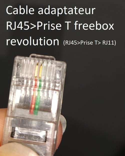

Le câble de la figure 3 est celui qui a été utilisé pour envoyere le signal réseau de la box vers le bureau via le brassage ?
Si c'est la cas ce câble ne possède que 2 fils câblés, autrement dit c'est un câble pour une liaison téléphone (ADSL) mais pas pour véhiculer le réseau ETHERNET qui lui doit comporter 8 fils.
le cable fig 3 est l'adaptateur fournissant le réseau à la box (via une prise T). Celui ci est directement branché dans le bureau grâce à la redirection du signale DTI vers la RJ45 du bureau. Actuellement, la box est dans le bureau, mon but étant de réussir à la mettre dans le placard electrique et faire passer le réseau par le brassage.
Je précise qu'il est branché sur une RJ45 8 cables, mais j'imagine qu'il ne les utilise pas tous vu qu'il n'a que 2cables.
Aussi, le fait que mes prises RJ45 murale aient 8 cable signifie-t-il bien, de fait, qu'elles peuvent permettre d'envoyer le réseau ethernet?
Ci joint une photo du cable fig 3 de plus loin avec l'adaptateur

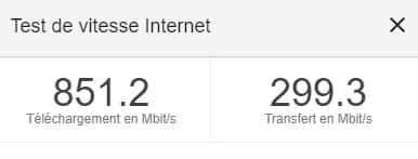

En débit local (grâce au test de débit local dans le panneau de la box free) j'ai mesuré 100Mo/s (donc 800Mb/s?) ce qui me semble (largement) suffisant pour la fibre à venir (on a jamais vraiment 1gb de ce que j'ai compris?)

Sinon, ça y est, je suis fibré !
Et pour le moment j'ai réussi à monter à 800mb sur mon pc (100mo/s) en téléchargeant un jeu sur Steam, variant entre 60 et 100 selon les moments. Heureux d'avoir décidé de résoudre ce soucis de prise RJ45 aujourd'hui dans tout les cas, merci de l'aide encore une fois !
