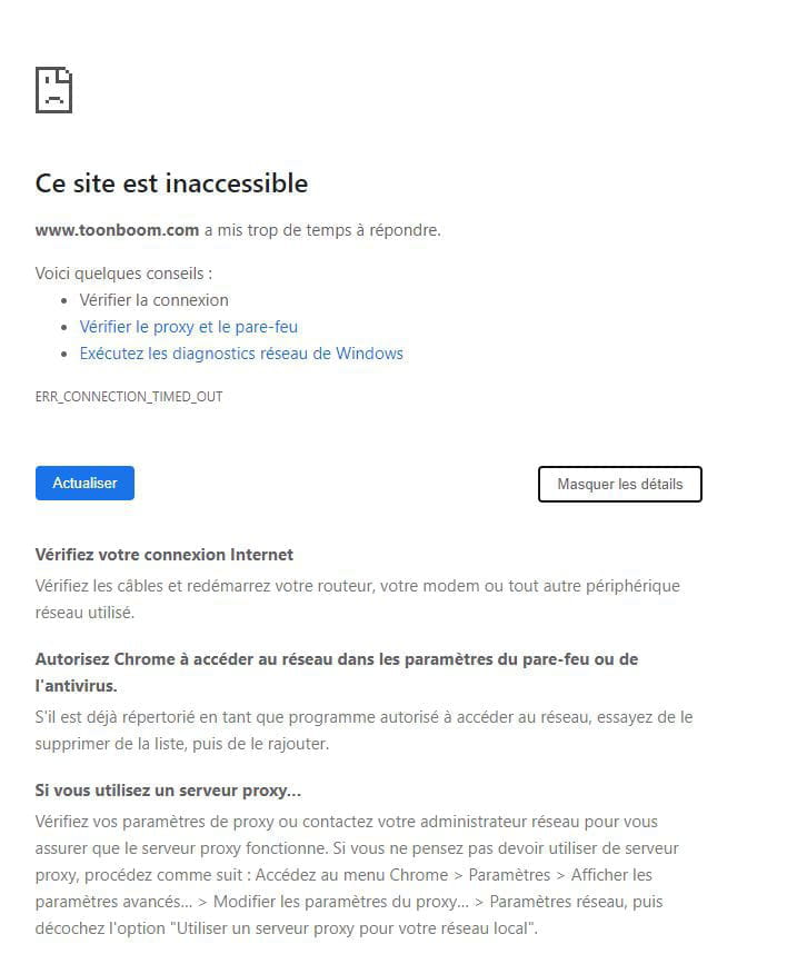

Alors je m'explique. Depuis hier, je n'arrive plus à accéder à un site : www.toonboom.com
La page met trop de temps à charger, et finit par m'afficher le message que j'ai mis en PJ.

ModérateurSalut,
Non ce n'est pas TON réseau qui a bloqué l'accès du site, mais le site qui a bloqué l'accès depuis ton réseau (en réalité, ton adresse IP).
Vu que tu es chez Free, l'IP ne change pas... Donc, il faudra attendre que le blocage soit levé par le site, bien souvent cela se fait au bout de quelques heures/jours... patience il faudra.
Sinon, il ne te restera plus qu'à les contacter.

Comme convenu, j'ai contacté leur assistance, et ils ont débloqué mon adresse !
Merci !
