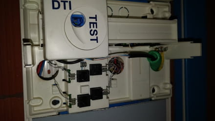

je me suis fraîchement installé dans une maison de 4 ans. Venant de passer chez Orange Fibre j'étais tout content de pouvoir jouer a des jeux vidéos avec un minimum de ping (malgré je sais une connexion wifi car mon ordi est loin de ma box).
Cependant, je ne capte vraiment pas bien la connections wifi (vive les murs des maisons turc :P).
En fouillant un peu je m’aperçois un peu bêtement que j'ai des prises ethernet un peu partout dans la maison (4 prises exactement)
et celle ci sont toutes raccordées au compteur électrique dans mon garage a coté de la fameuse DTI test.
Ni une ni deux j'essaye de brancher ma Livebox sur une des prises ethernet de mon compteur pour la relier directement a la prise murale de mon bureau (où il y a mon ordinateur) --> RIEN, pas de connexion internet.
J'ouvre les prises et voila que seuls les fils blanc et les fils gris sont reliés a la prise.
Petite question donc, comment faire pour rendre les 4 prises murales fonctionnelles dans toutes les pièces et ainsi bénéficier de la fibre dans toute la maison ? ?
Merci pour vos réponses futures.
Quentin

    pour te faire un panneau de brassage, tu as aussi la solution de prises à poser sur le rail DIN que tu as sous ton DTI, donc à côté de celui ci:
    https://www.touslescables.com/b.php?a=A8OL%2Apdh%5E1924&c=Voi&h=1924
    en déconnectant les 4 câbles qui arrivent au répartiteur téléphonique sous le DTI, j'espère qu'il y a assez de mou en réserve derrière le tableau.
    La prise en bas est le PTO, le tech Orange adonc passé un bout de fibre jusqu'à ton salon en retirant le PTT 298 (il s'en est sans doute servi comme aiguille, ce qui fait gagner beaucoup de temps).
    Il faudra que le pigtail fibre rejoue le même rôle pour repasser un cat5.
    Pour ce qui est de la connexion box TV, c'est ethernet sans problème, sur n'importe quel port, en principe les box TV sont dans un vlan particulier ce qui est transparent pour connecter tout sur le port TV de la box ou les autres, via un switch ou pas.
    Orange devra déplacer la box et l'ONT fibre (c'est l'autre boîtier près de la box) au coffret de communication.
    PS,
    tu as raison d'exterminer les souris, c'est dangereux pour les câbles surtout la fibre :-))

    Pour de l'ethernet, au niveau du dti, il faudrait mettre une barrette avec 4 prises rj45 femelles pour y brancher les 4 câbles (et les 8 fils de chaque cable) et dans les pièces connecter les 8 fils sur chaque prise.
    Cdlt

    1. jee pee Messages postés 31964 Date d'inscription   Statut Modérateur Dernière intervention   10 010
      on ne distingue pas sur ta photo si les 4 petits blocs carrés noirs sous le dti sont des rj45.
      Et même s'ils l'étaient, le mode de connexion des 2 fils ne semble pas se préter à une connexion des 8 fils. Je ne vois pas de quel type de matériel il peut s'agir.

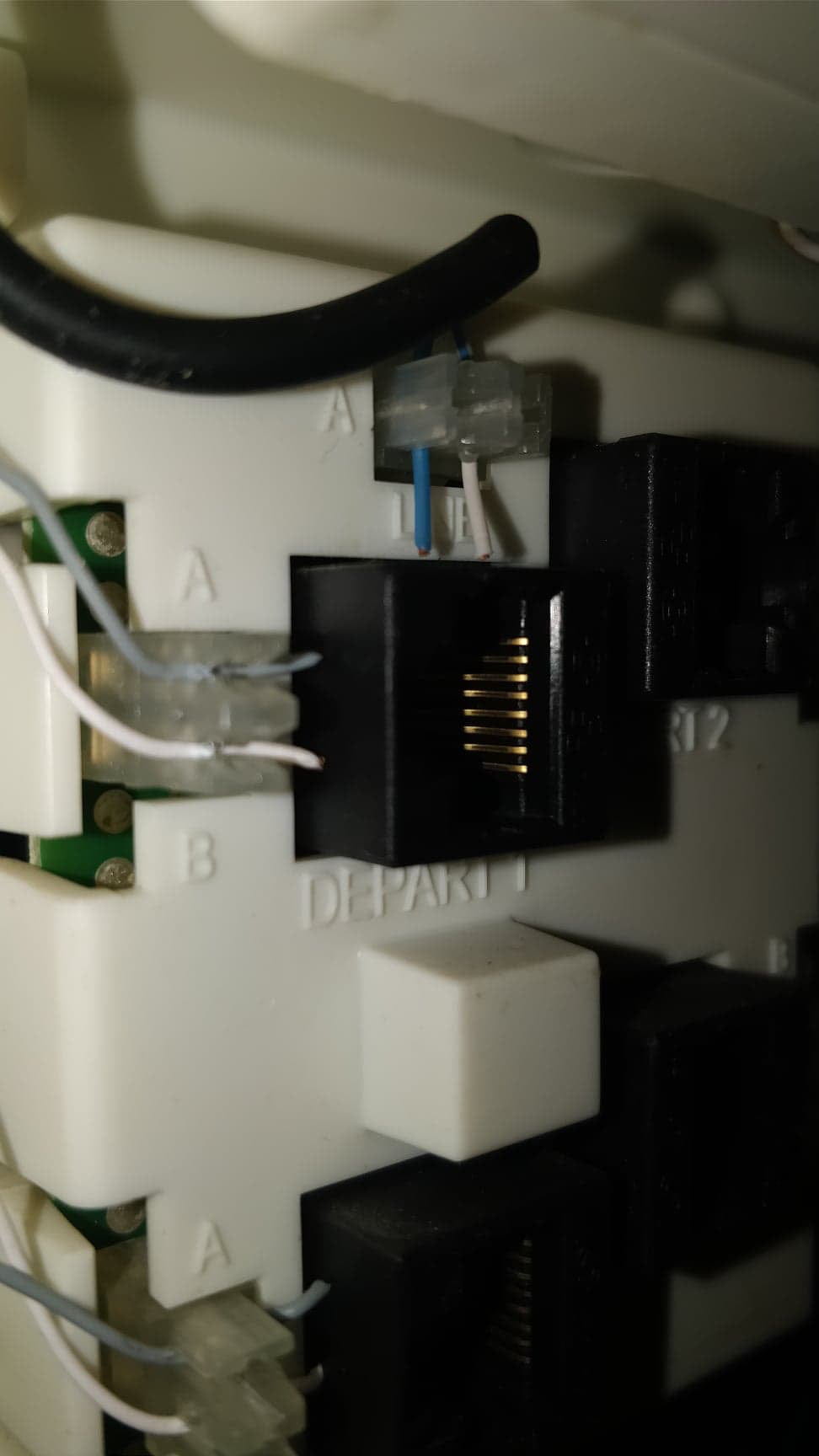

      Bon j'ai creusé et je voulais donc faire une photo plus zoomé et voila ce qu'il en ressort:
      Les cables ne sont meme pas branchés !!ils arrivent nus a ces espece de 4 prises où je ne sait meme pas où se font les arrivées !
      Du coup j'imagine qu'il va me falloir 4 vraies prises RJ45 et que je branche chaque fil par fil a mon compteur et a mes prises murales aussi.
      La question est: s'agit-il de cable pouvant faire fonctionner des prises rj 45 ?
      1. jee pee Messages postés 31964 Date d'inscription   Statut Modérateur Dernière intervention   10 010 > Pr3sti Messages postés 8 Statut Membre
        Il faudrait regarder si sur les cables il y a une inscription.
        Dans une installation récente cela devrait être du PTT 298, un cable 4 paires qui permet de faire passer de l'Ethernet.
        Voilà comment les prises devraient être cablées : https://forums.commentcamarche.net/forum/affich-35979761-cabler-une-prise-murale-rj45-avec-un-cable-telephonique#1
        Cela peut être un rail nu sur lequel on connecte des prises
        ou un bloc de 4 prises :
        Il faut surtout trouver comment le fixer dans ton boitier.

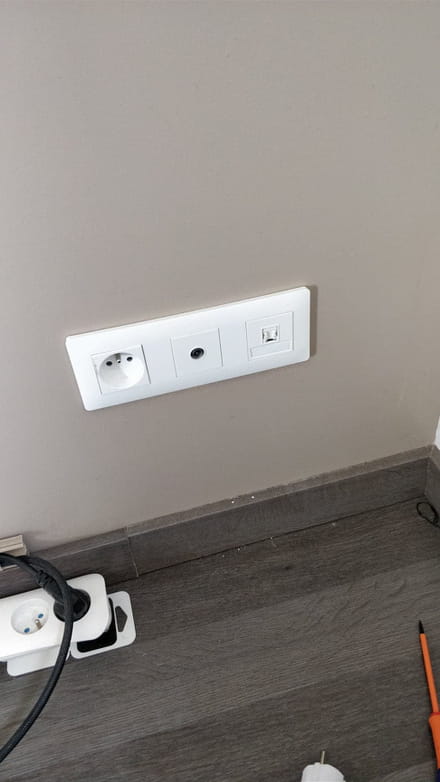

    Alors je me suis mis dans une galère.. le technicien qui m'a installé la fibre a mis la prise optique proche de la TV. Pour se faire il est passé par la gaine du câble ptt98 en s'en servant comme guide et m'a ainsi détruit le câble.
    Donc la prise murale ethernet dans mon salon, là où il y a la livebox ne sert qu'en fait de décoration..
    J'ai appelé orange, ils vont venir me refaire l'installation afin de me repasser du câble ptt98 pour que ma prise murale fonctionne ethernet du salon refonctionne et m'installer ma livebox dans le garage proche de ma prise DTI test.
    Est ce que vous avez des conseils avant que le technicien ne repasse pour refaire une nouvelle installation ? En attendant je suis bloqué et je dois me contenter du wifi qui n'est pas au top sur cette livebox..

      Je m'étais fait la réflexion que le fourreau vert que l'on voit sur ta 4ème photo est étroit.
      Sur ta seconde photo, en bas à gauche, ce n'est pas le Point de Terminaison Optique ? On doit pouvoir y connecter la box. Ce que le technicien a du faire, c'est juste passer un nouveau cable pour la box depuis ce point de départ ?
      La tv est connectée comment à la livebox ? Il y a un seul boitier ou 2, un fibre le second tv ?
      Car si la livebox est dans le garage, il faut songer à la connexion TV.
      Il est possible de laisser la box avec la TV, mais il faut que le prise RJ45 fonctionne, ainsi la box envoie de l'ethernet vers le garage, sur la prise en arrivée, il faut mettre un switch ethernet et cela permet de diffuser de l'ethernet vers les 3 autres prises.
