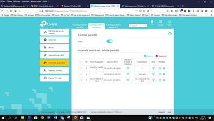

je me permets de venir vers vous parce que je rencontre un souci avec mon routeur concernant mon compte parental pour mettre une heure de départ et de fin pour la connexion internet?
j'ai mis l'adresse mac du cpl + adresse mac ps4 cable + adresse mac ps4 wifi, le souci ne garde pas la sauvegarde?

      je coche les case a coté de ce que je veux mettre et cela ne marche pas et pas d'un arrêt/marche électrique et ni un reboot.
      je fais une sauvegarde de ce que j'ai mis en compte parental et cela ne fonctionne pas.

    2. voici capture
    3. @titicrominetbah oui,
      mais si tu coches là dans cet état, tu vas supprimer la règle, normal.
      il ne faut cocher que si tu veux supprimer ....
    4. ok je pensais que en cochant cela faisait la sauvegarde.
      maintenant le souci c'est que cela ne fonctionne pas, à quand même accès internet wifi ou cable, donc comment faire pour que la restriction prenne effet merci
