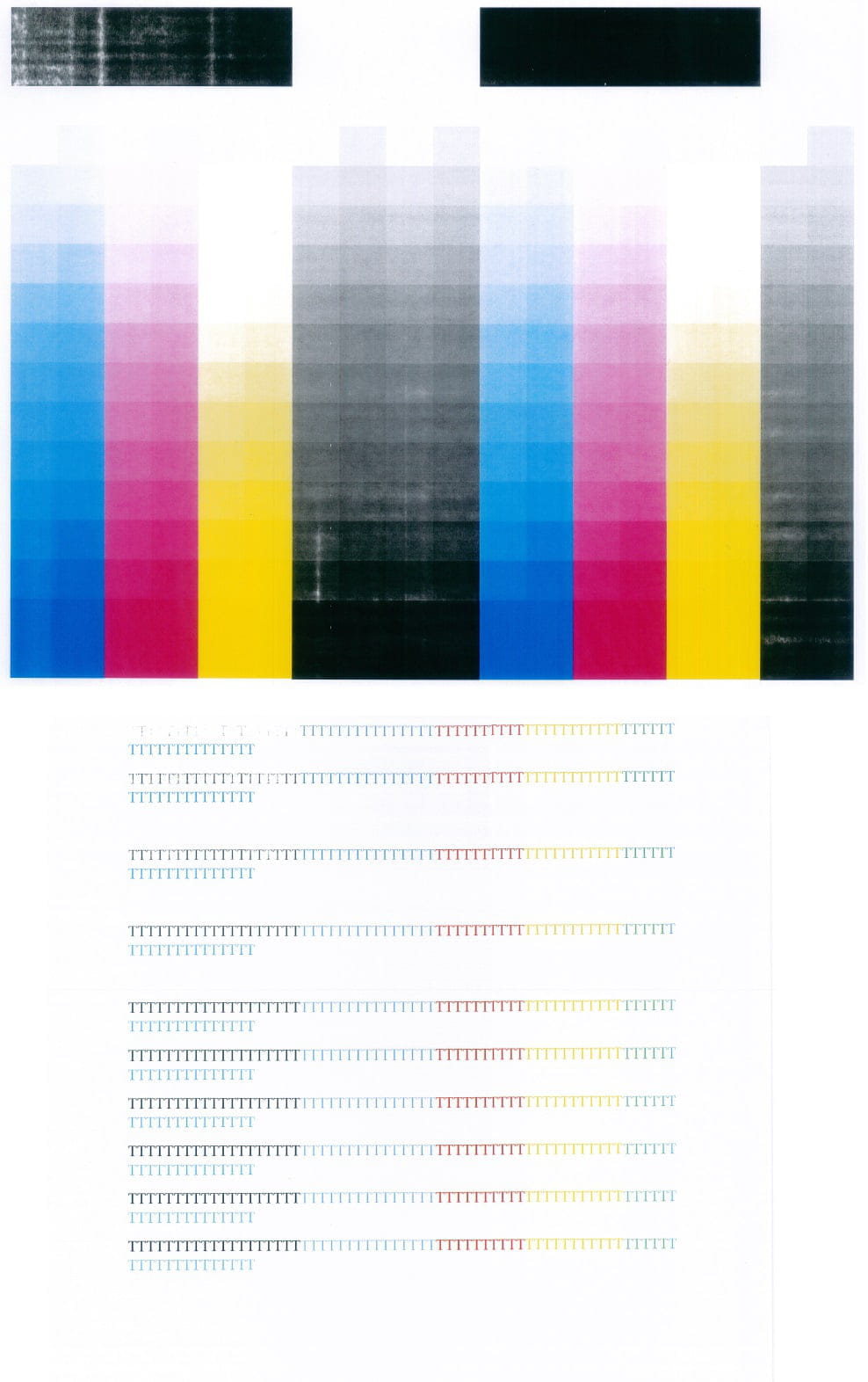

depuis quelques jours, mon photocopieur donne des impressions noires claires seulement sur le haut de la page et le bas, entre les deux c'est parfait.
J'ai changé avec des pièces le toner par un neuf origine Toshiba, developpeur Toshiba et tambour compatible et le résultat est identique.
Les couleurs sont parfaites, j'ai également changé les tambours.
Je n'arrive pas à nettoyer les tetes d'impressions
Auriez-vous des suggestions ?
Merci par avance
Bonne soirée
Page test de calibrage et une page test avec des lettres T

Sur les imprimantes laser il n'y a pas de tete d'impression.. Ce sont les tambours qui ont la partie sensible qui imprime directement ou indirectement..
Si c'est indirectement il y a en plus une courroie de transfert... que l'on doit aussi remplacer de temps en temps...
Imprimez la feuille d'etat de l'imprimante qui vous donnera les durees de vie des consommables... Nettoyez aussi les fils corona (la manip devrait figurer dans la notice) -
