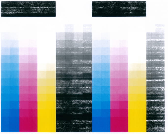

depuis quelques jours, mon photocopieur donne des impressions noires comme si le toner était presque vide, j'ai changé ce toner par un neuf (origine Toshiba) et le résultat est identique.
Auriez-vous des suggestions ?

Page test de calibrage
  1. contrariness Messages postés 17909 Date d'inscription   Statut Membre Dernière intervention   6 243
    Les trainees horizontales pour le noir uniquement indiqueraient plutot un probleme avec le tambour du noir...
    Ce sont des cartouches de toner incluant le tambour ou juste le toner ?

      Boff.. le developper je n'y crois pas beaucoup sauf si vous avez utilise du toner compatible... Le corona ne donne pas des zones paralleles au sens de passage, ca serait perpendiculaire...
      Si le noir est en premier dans le sens du passage, vous pouvez avoir des depots de papier ou de colle (si vous avez passe des enveloppes par ex.) sur le tambour...
      Sortez le tambour du noir et regardez son aspect....

    Vue que cela semble etre arrive rapidement je penche plus a une panne mecanique..
    Peut-etre un probleme de pression entre le tambour et la courroie de transfert.. ou celle-ci est trop ancienne et fait une vague... quoi que normalement le logiciel de service devrait vous indique un code erreur...
    Regardez le niveau de vie des elements (dans la notice vous devez avoir l'info de la manip pour sortir la feuille d'etat du copieur)
    Mais j'ai bien peur que le passage par un technicien soit necessaire..
