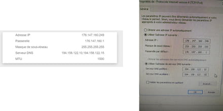

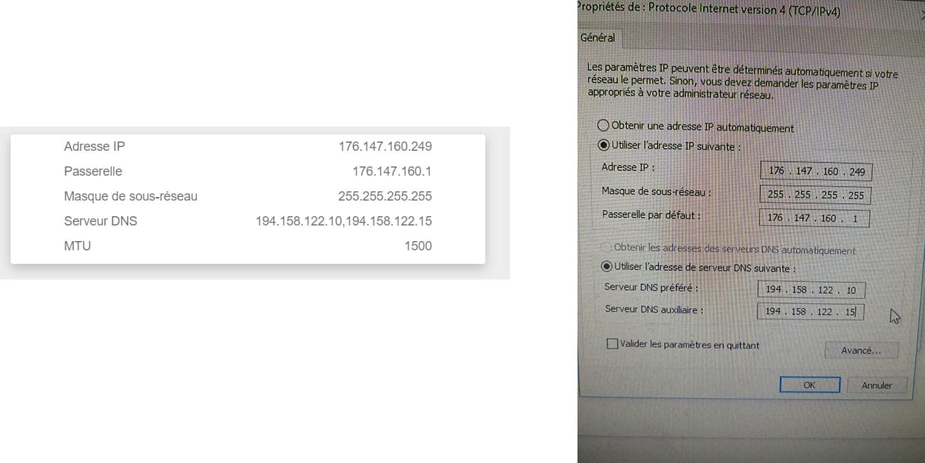

premièrement = regarde si la communication se fait avec un ping vers ta box
Normalement c'est 192.168.1.1
As tu essayer en IP fixe?
renseigne ton bloc IPv4 avec la gateway et tout.
Par la suite, il faudrait vérifier la conf de ta box via son lien web.
tiens nous au courant, ajoute des screenshot afin que l'on suive ton avancé.
