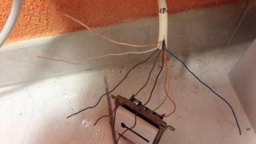

je voudrais remplacer ma prise de téléphone en T par une prise RJ45 mais mon cable de téléphone n'a que 7 fils de couleur plus le fil de masse ( donc je n'ai pas les 8 fils de couleurs qu'il faut normalement )
Comment puis-je faire ? SVP merci

  1. le fil de masse ,c'est un fil en cuivre ( sur la photo c'est le premier à gauche )
    1. Non, ça n'est pas le fil de masse,
      c'est le fil incolore, il est isolé avec un isolant transparent.

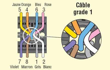

      par contre, ta ligne a l'air d'être sur la paire jaune/orange au lieu de blanc/gris.
      c'est donc jaune/orange en 4/5 plutôt.
      Après,
      si tu dégainais plus de câble, tu pourrais voir qu'il ya 4 paires torsadées, certes les torsades sont longues, mais elles existent.
