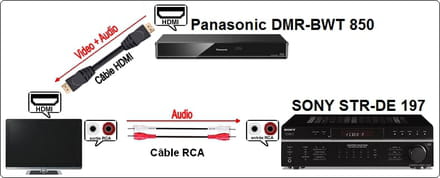

    Logique qu'il faille allumer la télé pour écouter un CD sur le lecteur/enregistreur :
    Le lecteur est relié à la TV en HDMI, ce qui inclus passage de la video et de l'audio vers la TV.
    La TV est reliée à l'ampli en RCA, ce qui veut dire que le son des appareils branchés à la TV transite par celle-ci, il est donc normal qu'il faille allumer la TV sinon le son ne sait transiter par la TV pour arriver dans l'ampli.
    Un petit schéma pour expliquer cela :
    Pour avoir l'mage en taille réelle, il suffit de cliquer dessus.

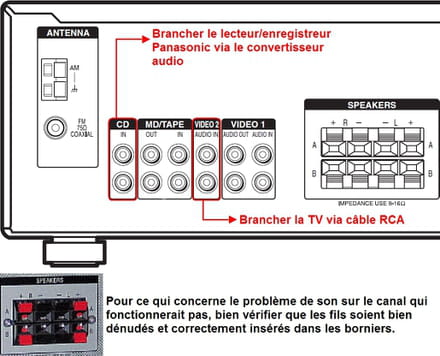

    1) Vérifier les branchements des fils aux borniers de l'ampli.

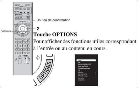

    3) Vérifier que la Balance soit bien sur 0, en appuyant sur le bouton R ou L de la BALANCE, l'afficheur indiquera soit 0 si c'est correct, soit +1 ou +2 ou +3 jusque +8 maximum d'un côté ou de l'autre, à ce moment-là, il suffit d'appuyer autant qu'il le faut pour remettre la balance à 0.
    4) Également vérifier que la balance de la TV soit bien au milieu ou à 0, en général c'est un genre de barre de progression sur laquelle on peut faite voyager un indicateur.
    Pour ce faire :
    Appuyer sur le bouton "OPTION" de la télécommande, sélectionner "SON", confirmer avec le bouton central, les paramètres de son vont s'afficher à l'écran, la BALANCE se trouve en second, si le curseur se trouve bien au milieu il n'y a rien à changer, en revanche, si ce curseur est plus à droite ou plus à gauche, il faut d'abord appuyer sur le bouton de confirmation pour pouvoir déplacer le curseur vers la droite ou vers la gauche au moyen des flèches gauche/droite de la télécommande.
    Image cliquable également pour l'avoir à sa taille réelle.

        4. Contributeur
          Bonjour nauzia45,
          Il y a encore une autre solution si tu ne veux pas allumer ta TV pour écouter tes CD sur ton lecteur/enregistreur Panasonic mais malgré tout avoir le son des chaînes télé dans l'ampli.
          Les branchements que je propose sont les suivants :
          1) HDMI LECTEUR/ENREGISTREUR PANASONIC ← CÂBLE HDMI → HDMI 1 TV.
          2) SORTIE AUDIO RCA TV ← CÂBLE RCA - RCA → ENTRÉE VIDEO 2 AUDIO IN AMPLI SONY
          3) SORTIE COAXIALE PANASONIC ← CÂBLE COAXIAL NUMÉRIQUE "SPDIF" → ENTRÉE COAXIALE CONVERTISSEUR - SORTIE RCA CONVERTISSEUR → ENTRÉE RCA AMPLI SONY CD IN.
          Avec ce type de branchements, il suffira de commuter la source sur CD pour écouter les CD à partir du lecteur/enregistreur Panasonic, ou commuter sur VIDEO 2 pour avoir le son des chaînes télé qui passe par l'ampli SONY.
          En image ça donne ceci :
          Pour avoir l'image en taille réelle il suffit de cliquer dessus.

            Je reviens à la charge :
            Tes illustrations sont superbes et mettent en image ce que j'ai proposé ici :

        5. Bonjour Stargate,
          Magnifique ton schéma. MERCI
          Quelle est la différence entre les câbles suivants:
          1/ le RCA audio qui va du téléviseur à SONY STR-DE 197
          et
          2/ le(s) câbles RCA audio qui vont du convertisseur au SONY STR 197 ?
          Merci.
            Ce sont des RCA doublesidentiques avec prises rouge et blanche
            Alors que la jaune entre panasonic et convertisseur est un câble RCA simple
          2. Merci Andy
            Comme le dessin était légèrement différent, je me demandais s'il s'agissait de câbles différents.
        6. Bonjour à tous,
          Pb: ça marche pas comme souhaité !
          J'ai imprimé le dernier schéma de Stargate, reçu convertisseur audio et acheté cable coaxial chez Darty. Branchements vérifiés 2 fois.
          1/ J'allume le Panasonic, pose un CD et lance; l'ampli est sur CD; la télé s'allume ???!! le son provient de la télé, pas de son dans les HP.
          2/ Sur l'ampli, je passe sur video 2; son dans les HP.
          3/ J'éteins la télé; ça éteint aussi le Panasonic (???)
          La liaison HDMI Panasonic ->Télé entre dans la télé par la prise marquée "HDMI ARC".
          Si vous pouvez faire quelque chose, merci; si vous en avez assez, merci quand même car vous avez déjà passé beaucoup de temps pour moi.

            Pour la TV, peut être voir page 8 de ce PDF "Divertissement avec l’appareil raccordé"
            https://www.sony.fr/electronics/support/res/manuals/4180/41801702M.pdf
