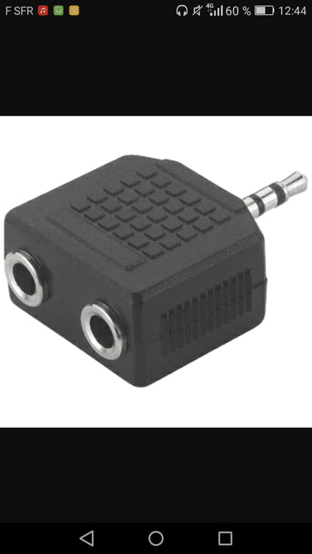

Merci de ta réponse, j'ai utilisé un du même type sauf qu'il ny avait aucune couleurs ni dessin pour indiquer d'un emplacement spécifique micro et casque mais il peut bien accueillir deux fiches jack j'ai également deux adaptateur comme ceci:
Sinon j'ai le même problème sur un autre pc avec les mêmes adaptateurs-
ModérateurÇa ne vas pas du tout, cet adaptateur sert pour brancher deux casques sur une même sortie, pour écouter à deux la même musique ...ça ne peut pas fonctionner ;-(

Qui peut aussi faire l'affaire comme celui que je t'ai montré -
@Andy31200D'accord merci beaucoup ca m'évitera de chercher une solution qu'il n'y a pas j'irais en cchercher un comme au dessus.
