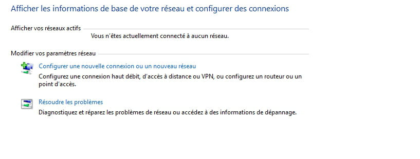

        Dans mon gestionnaire des taches, j'ai ma carte réseau sans points d'exclamation ou autre, il me semble que ça veut dire qu'il est installé non ?
        1. oui en effet donc pas de problème de ce côté là
          c'est donc dans la configuration du réseau qu'il faut chercher
          voir centre réseau et partage
          problème passerelle?
          1. vous n'avez pas une image de ce type?
