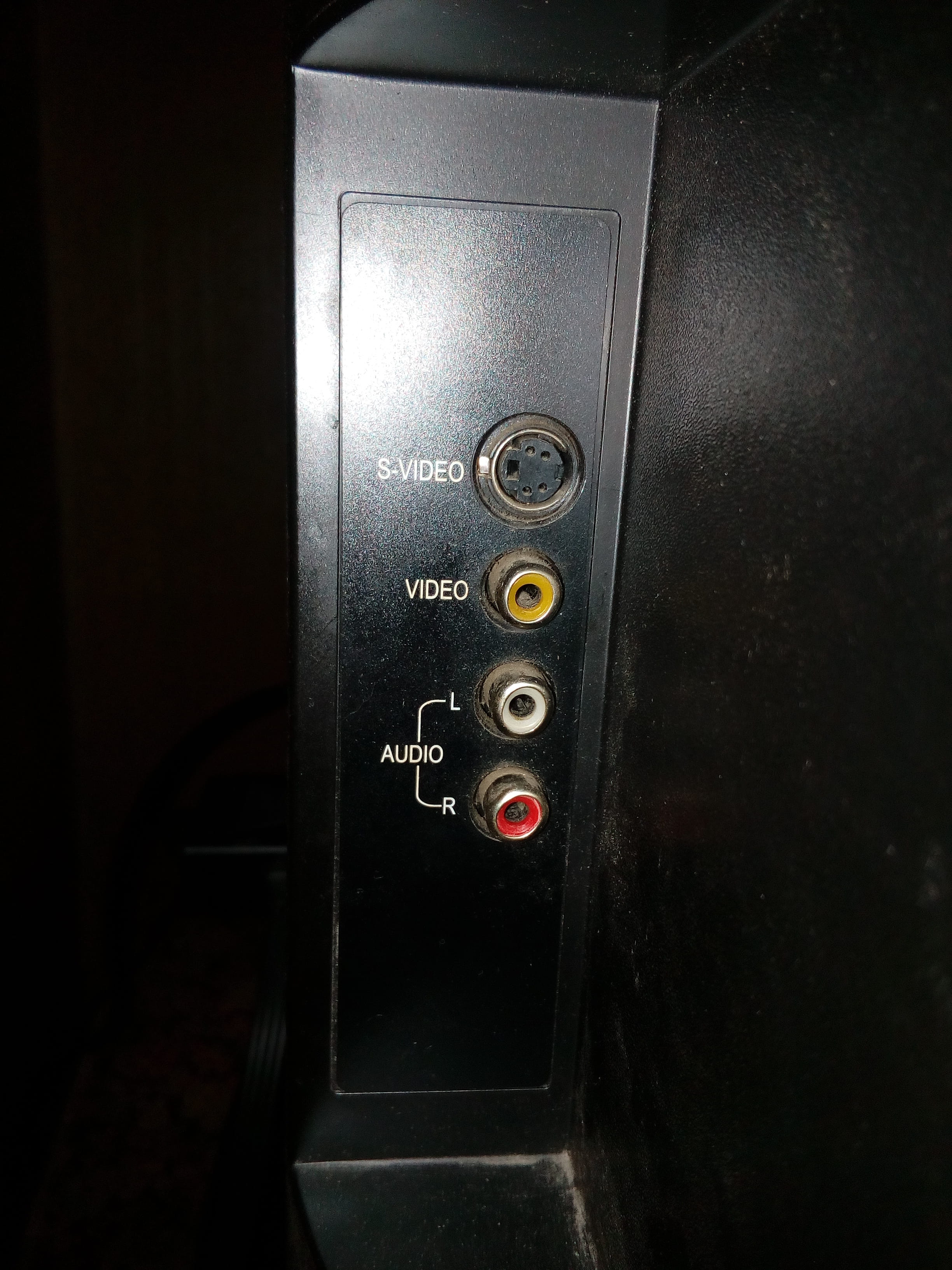

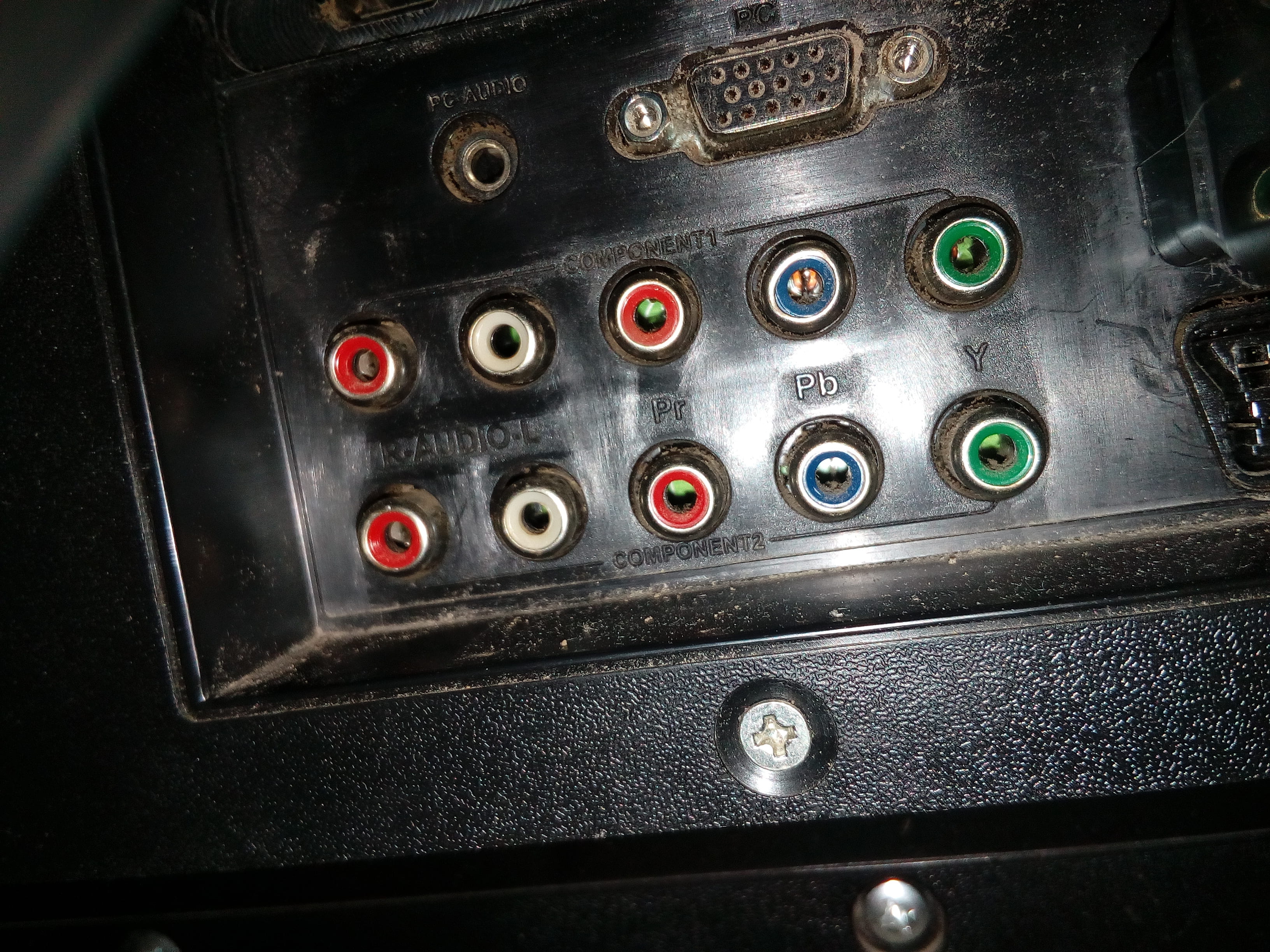

Ma télé est ancienne sans branchement jack comment connecter mon casque TV en sachant que j'ai achète un esynic pour transformer le son.que ma TV n'a pas de prise jack. On m'a dit qu'il fallait peut-être brancher le casque a la box. Le fil sdif a raccorder a la box n'est pas le même que sur le transfo .
ça
On m'a dit qu'il fallait peut-être brancher sur la box ?

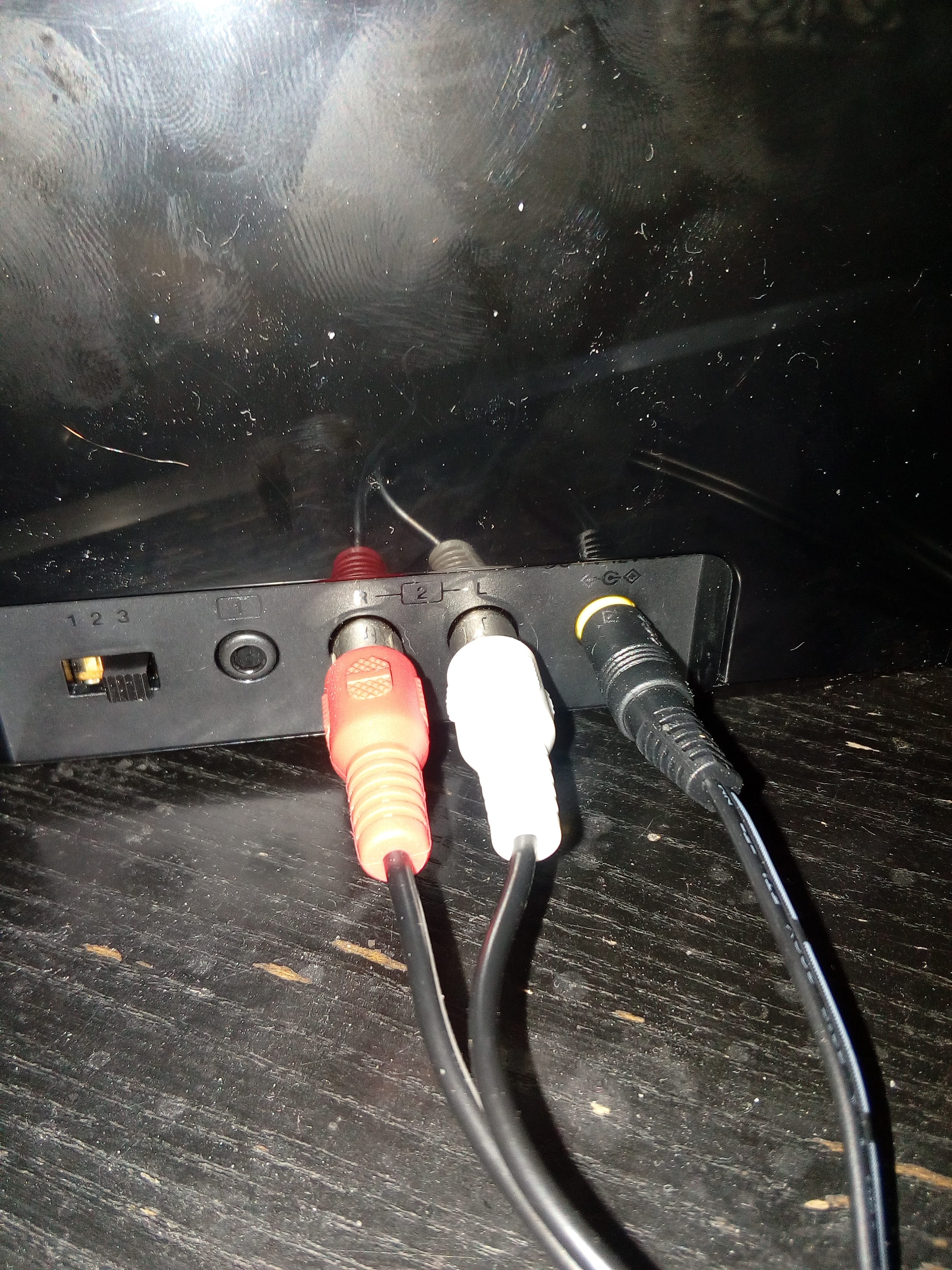

    La sortie SPDIF de ta box semble être un jack optique, à confirmer car photo floue, il te faudra donc un câble de ce type :
    https://www.son-video.com/images/dynamic/Cables_audio/articles/SVD_Pro/SVD027070/SVD-Pro-Toslink-mini-Jack-male-2-m-_P_300.jpg
    Mais pour mieux cerner ton souci, merci de préciser:
    Référence complète de ta TV
    Connectique de sortie audio de ta box ou photo avec inscriptions lisibles
    Référence de ton casque ou sa connectique d'entrées audio

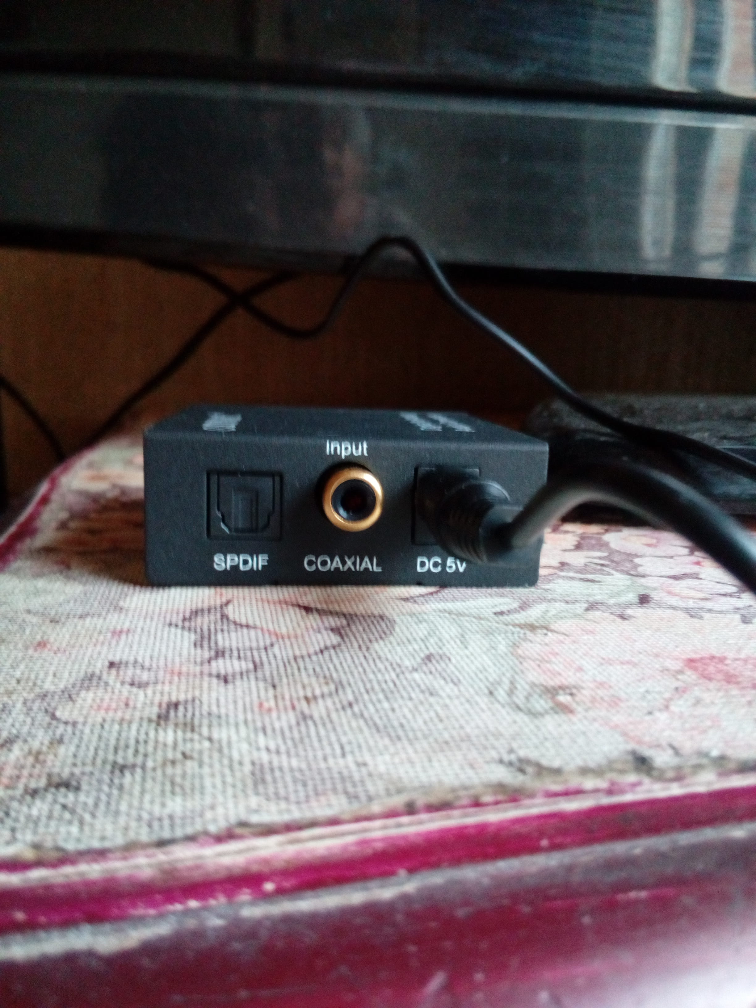

      Sorties AV numérique: 1 HDMI 1.4, S/PDIF (Coax)
      Et c'est donc à cette sortie numérique SPDIF coaxiale qu'il faudra brancher à ton petit DAC sur l'entrée ( Input ) notée "COAXIAL " avec un simple câble RCA <-> RCA :

        Non, cette sortie coaxiale SPDIF nous intéresse mais on parle de SPDIF aussi bien en optique qu'en coaxial :
        Tu as acheté un "DAC " =Digital to Analogic Converter , in french convertisseur de numérique à analogique
        La sortie de ta box est numérique , or l'entrée de ton casque est analogique , d'où le nécessité de ce petit convertisseur
        Branchements :
        De la sortie coaxiale de la box à l'entrée coaxiale du DAC( coté " INPUT" ) avec un simple câble RCA <-> RCA :
        https://q1engravers.com/images/RCA_Cable_MCE-1204.jpg
        Et on se fout pas mal de la couleur, tu peux utiliser un double RCA rouge et blanc en le dédoublant et en n’utilisant que le rouge par exemple
        Tu branche ton casque sur le DAC coté OUTPUT soit avec le câble jack <-> jack , soit en RCA rouge et blanc ( ces câbles sont fournis je pense avec le casque )
