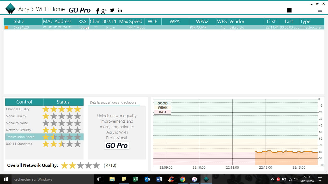

  2. matt-you Messages postés 15 Date d'inscription   Statut Membre Dernière intervention   3
    InSSIDer étant payant,je me suis tourné vers une solution gratuite, Acrylic WIFI. Est-ce suffisant pour remplacer InSSIDer?
    Je ne capte pas les wifi du voisinage, ni sur mon portable ni sur mon PC.
    D'après l'analyse du logiciel, le canal 11 (celui sur lequel la box émet) n'est pas très bon... Si je venais à changer le canal, est-ce transparent pour tous les appareils connectés à la box ou devront-ils se reconnecter à la box (entrer le MDP à nouveau) ?
    Je joins une capture du logiciel.
    Matt
    1. brupala Messages postés 111189 Date d'inscription   Statut Membre Dernière intervention   14 462
      OK parfait pour Acrylic wifi,
      effectivement, tu n'es pas envahi par les réseaux voisins...
      Tu es loin de ta box, car -80, ça ne fait pas beaucoup si tu es dans la même pièce.
      sinon,
      Non,
      le changement de canal est totalement transparent pour tout le monde.
      Sauf si le nouveau est plus pourri que l'ancien bien entendu ;-)
