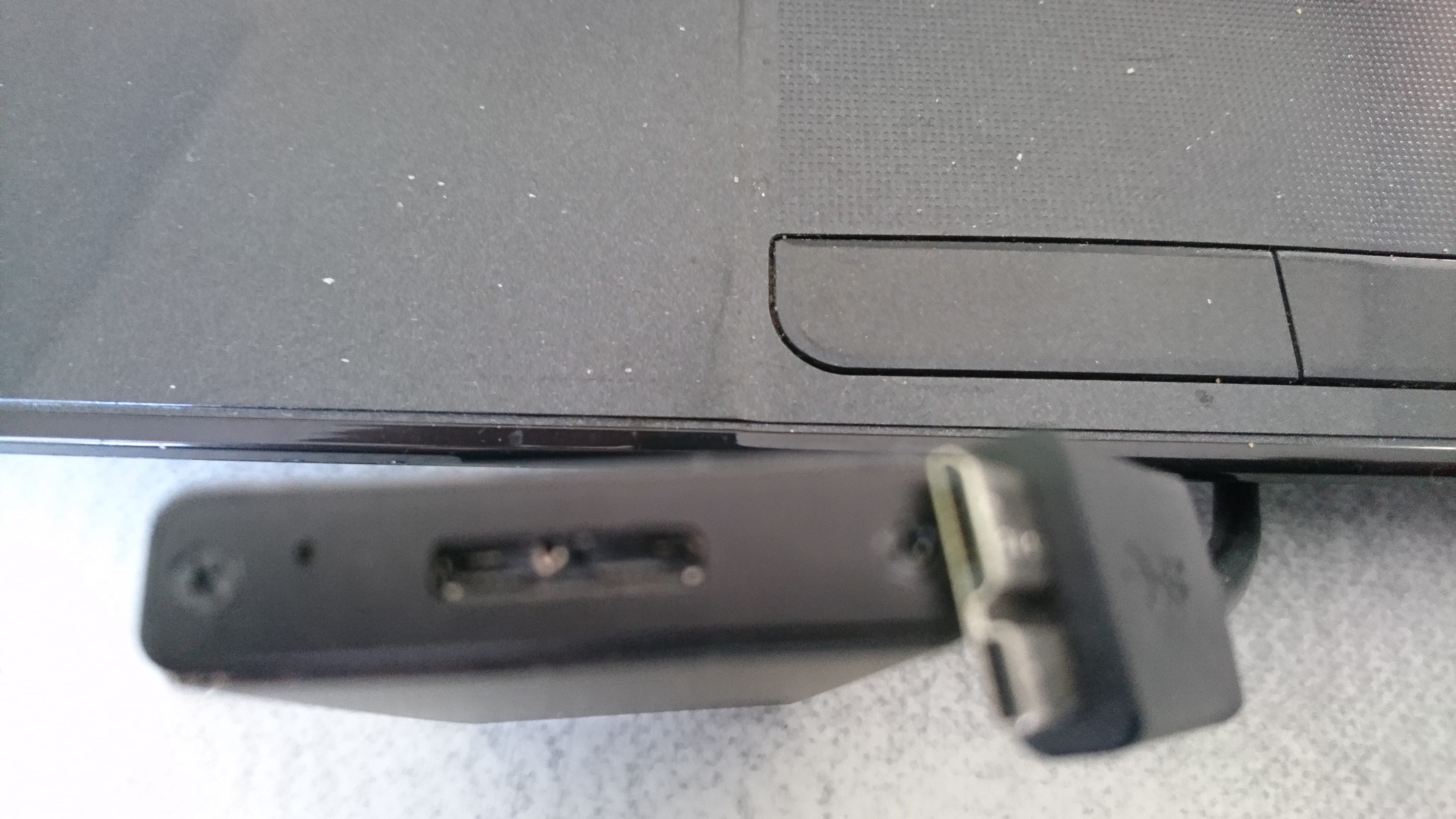

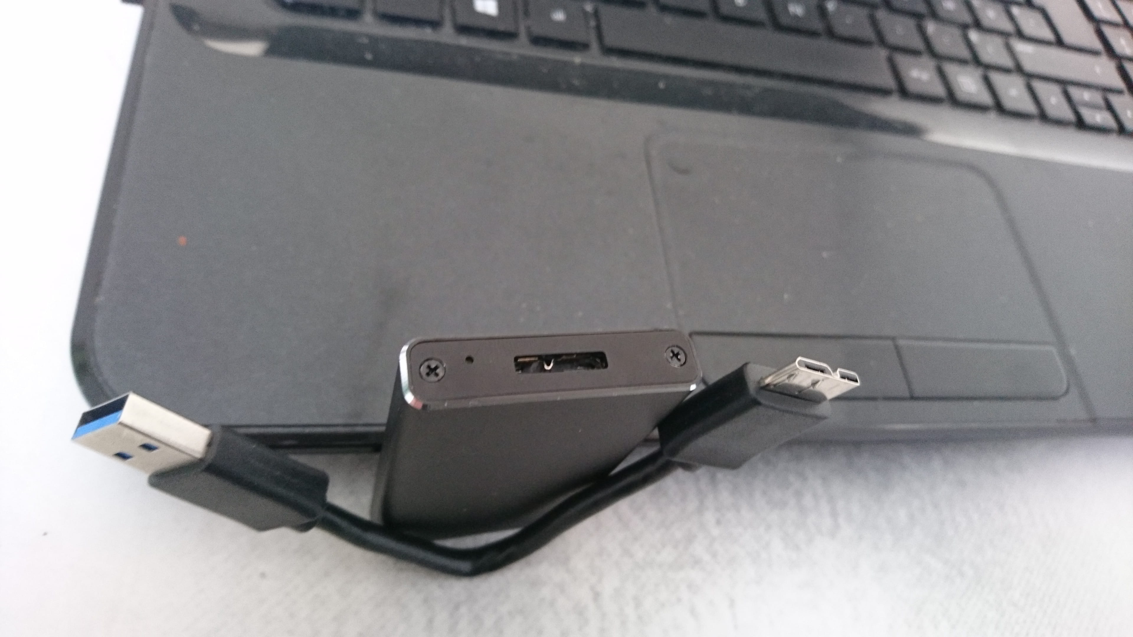

je viens d'acheter un DD externe : NGFF M.2 SSD Hard Disk Case boîtier Box externe US
il n'est pas reconnu dans le poste de travail de mon ordi portable, comment faire pour qu'il apparaisse

                1. Bonjour, je viens de recevoir le même DD que le votre et, j'ai exactement le même problème, non reconnu. Juste le petit voyant lumineux qui s'allume. Avez vous essayé de l'ouvrir avec le tournevis fourni ?
                2. @VentMarinoui je l'ai ouvert et branché sur l'ordi mais toujours rien
                3. @44rene95Et la petite vis fournie, en connaissez vous l'usage ?
