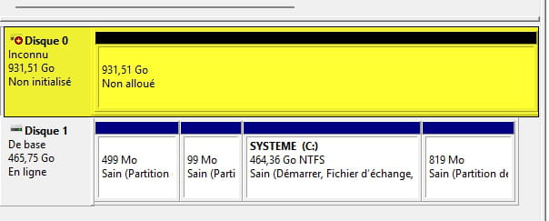

      J'ai rebranché un des deux HDD tout à l'heure:
      Si   je vais dans gestionnaire de périphérique, clic droit sur lecteur de disque => rechercher modifs sur le matériel :
      Un nouveau disque monte : Disque 1 inconnu apparaît dans " gestion de l'ordi"  et  non initialisé.
      J'ai testé avec easyUS data recovery et AOMEI back up pour récupérer les données mais aucun des 2 soft ne retrouve ce DD

      1. J'ai testé sur 2 ordis avec un cable SATA-USB, les 2 HDD ne remontent pas.
        Le 1er n'apparait même pas dans la gestion de l'ordi, il doit être mort.
        Le second apparaît mais comme non initialisé.
        J'ai testé avec easeus recover et AOEMI backupper, je n'ai pas réussi à récupérer de données.
        Quelqu'un connaitrait une solution (gratos) pour  récupérer les données ?

          Il y a, au moins, un des HDD qui est vu dans Gestion des disques, mais non initialisé et le volume non alloué. Donc le HDD ne contient rien. Essaie ceci:
          Clic droit sur la racine du disque ( là où c'est écrit Disque 0). Si l'option Initialiser apparait, tu fais un clic dessus. Le disque serait initialisé.
            L'initialisation va effacer les données non ?
            Je souhaite récupérer mes data
            1. Ambassadeur
              Oui, l'initialisation d'un disque efface toutes les données car elle reconstruira l'enregistrement de démarrage principal et formatera le disque dur.
              A mon avis, elle n'effacera rien puisque le disque 0 est non initialisé (voir photo précédemment proposée).
          2. Ambassadeur
            Le disque est présenté comme non alloué, il n'y a donc rien dédans.

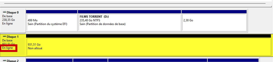

              1. Le même disque apparaît maintenant en ligne : je peux lancer une conversion en disque dynamique ou convertir en disque GPT.
                Est ce que je peux lancer une de ces 2 conversions sans risquer de perdre les données ?
                Merci pour vos retours
                1. Ambassadeur
                  Il semble que tu n'aies pas compris le sens de la phrase d'epango, à savoir...
                  Le disque est présenté comme non alloué, il n'y a donc rien dedans.
                  Il est en ligne mais il est vide.
