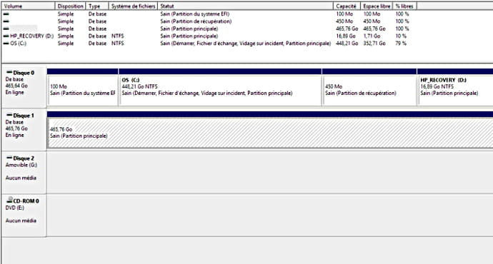

    3. Bonjour, merci de t'intéresser à mon problème, voici l'image du Gestionnaire de disques, tu sauras mieux que moi si le DD externe y est...?
        On voit que ton disque est reconnu mais aucune lettre ne lui est affecté. Fais un clic droit dessus pour lui affecter une lettre et il devrait apparaître dans l'explorateur ;-)
