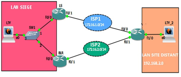

VOICI UNE TOPO QUE j'ai réalisé....
les routeurs BLR et LS sont dans un meme grupe vrrp... LS a une priorité plus grande que BLR (du moins les intefaces coté lan)...
Quant au routeur du site distant, j'ai changé le delay EIGRP de l'interface f0/1 (BLR 1200 microsecondes) pour que le trafic du site distant vers le siege passe exclusivement par la liaison LS.
Tant que la liaison LS ne se coupe pas(OU LES INTERFACES directement connectées a la liaison LS ne tombent pas), il est impossible que les paquets passent par la liaison BLR.
IL n'ya pas de partage de charge entre la LS et la BLR... Juste du failover entre la LS et la BLR....
