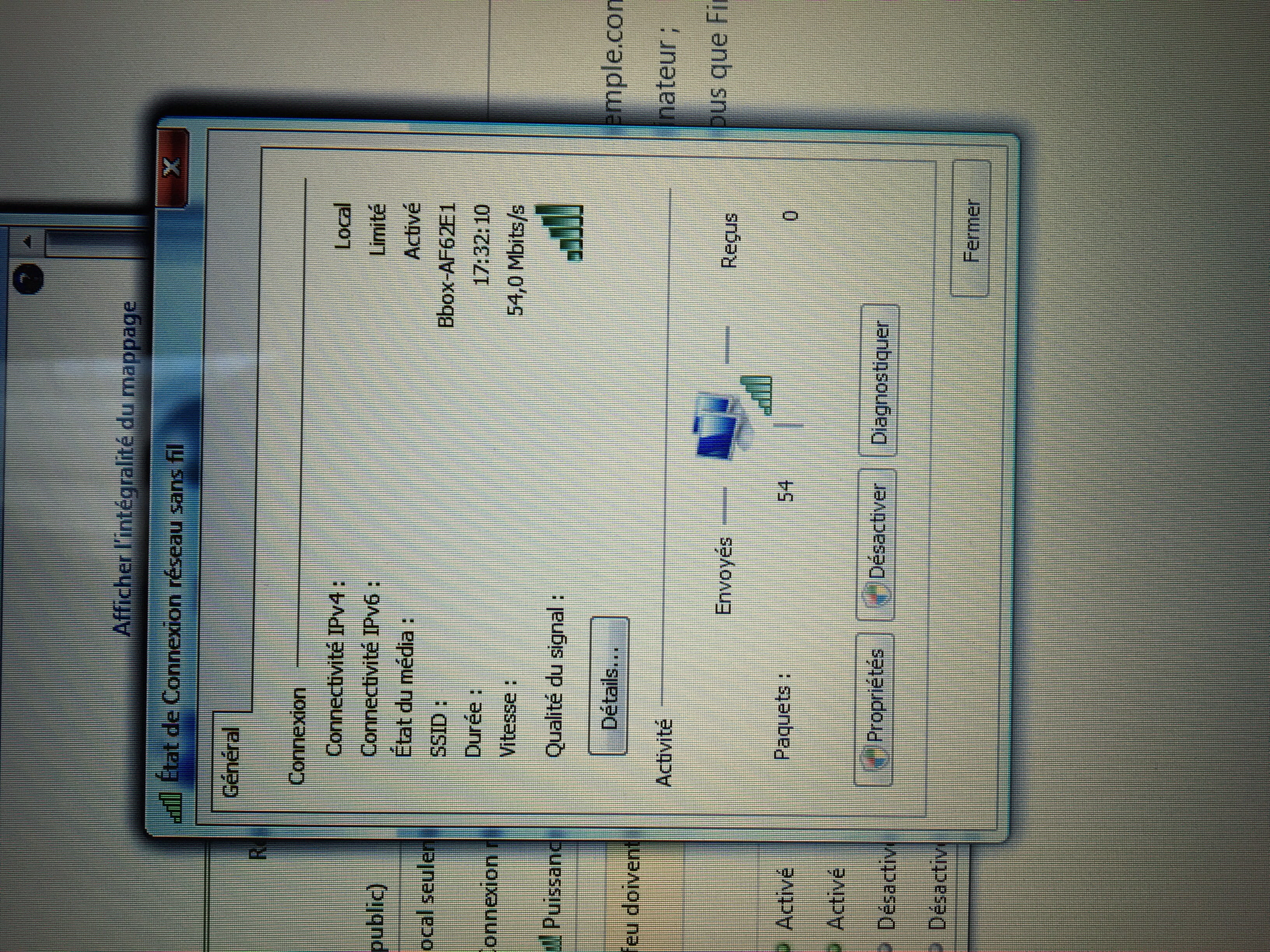

Bonjour j'ai récupéré un Acer Aspire 9302 qui tourne sous Vista. J'ai fait une restauration d'usine pour tout remettre en ordre.
Le problème est que je n'arrive pas à me connecter en wifi.
Par le câble ethernet pas de soucis mais dès qu'on l'enlève ça ne fonctionne plus.
Ça me met réseau non identifié (réseau public) accès local seulement.
J'ai d'autres appareils qui se connectent en wifi sans problème donc ça ne vient pas de ma box.
J'ai essayé tout un tas de trucs trouvés sur internet rien n'y a fait :
- obtenir IP et DNS automatiquement est coché
- cmd : netsh ipv4 etc... ça ne fonctionne pas
- id_string il n'y a pas
- le pilote de la carte atheros est à jour
- la date et l'heure sont bonnes
Quand je fais diagnostiquer on me dit : problème lié au routeur. "Obtenir automatiquement de nouveaux paramètres IP" et "réinitialiser la carte réseau" ne fonctionnent pas.
Je ne sais plus quoi faire : HEEEEELP !!! Ça me rend dingue ! Je ne suis pas une pro de l'informatique donc il faut être assez précis merci ;)

pistouri Messages postés 19010 Date d'inscription Statut Contributeur Dernière intervention Ambassadeur 8 731
bonsoir,- Passer de réseau public à un réseau domestique
https://forums.commentcamarche.net/forum/affich-20895863-passer-de-reseau-public-a-domestique- Activer le partage des fichiers
https://www.groobax.com/partage-de-dossiers.html
essayer ceçi:
Cliquer sur le bouton Démarrer puis taper cmd, Dans la liste, en haut, sélectionner "cmd" avec le bouton droit de la souris. Une fenêtre contextuelle apparaît, cliquer sur Exécuter en tant du'administrateur .
Sur la fenêtre MSDOS qui apparaît Saisir la commande netsh int ip reset et appuyer sur la touche Entrée du clavier.
Saisir la commande netsh winsock reset et appuyer sur la touche Entrée du clavier.
-parfois redémarrer la box
