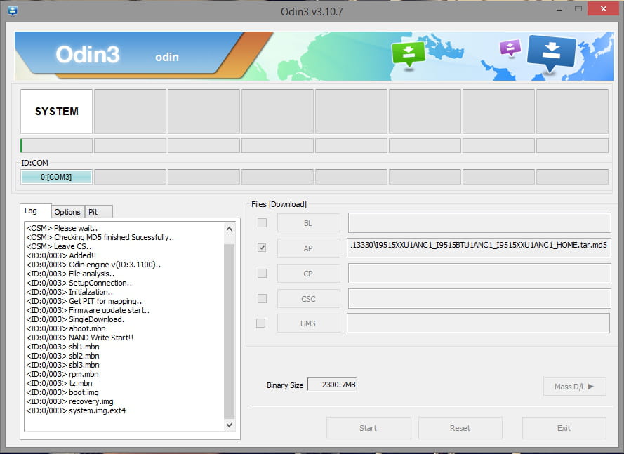

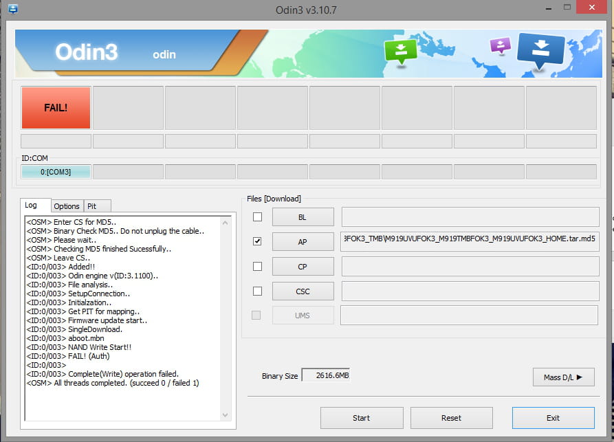

  3. theabsol10 Messages postés 96 Statut Membre 4
    Voilà ce que ça donne avec la version 3.10.7 ^^
  4. theabsol10 Messages postés 96 Statut Membre 4
    @Itokyopeya avec ton firmware ça fonctionne mais il bloque à "system.img.ext4" aurais-tu une solution?

      2. theabsol10 Messages postés 96 Statut Membre 4 > ITOKYOPEYA Messages postés 6112 Statut Membre
        J'ai téléchargé le fichier qu'ils disent et quand je l'extrait il n'y a pas 4 fichier dedans il y en a qu'un pas 4 du coup j'ai lancé Odin avec le fichier là, il bloque encore sur system.img.ext4 mais cette fois ci si il a beaucoup plus chargé que tout à l'heure
        Est-ce que tu sais d'ou ça viens?
