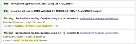

Bonjour, je vient de crée mon site www.jonathandumont.com , j'ai cherché à être conforme W3C. Quand je fait la vérification il me trouve 2 petites erreurs que je n'arrive pas à corriger ni à comprendre pour le coup. je débute un peu en html. Je vous laisse une capture d'écran. Mon code HTML est facilement lisible sur la source.

  1. Salut,
    Premièrement il ne s'agit pas d'erreur mais seulement des avertissements, ton fichier est donc valide.
    Concernant l'avertissement Section lacks heading : chaque balise section est sensé être identifié en incluant un titre (balise h1-h6).
    Donc pour corriger cet avertissement :
    - ajouter une balise hN dans chaque balise section
    - ou remplacer les balises section par div
    Bonne journée

  2. Merci mon problème est résolu avec la solution de remplacer <section> par <div>.
    Je prend en compte les commentaires suivants au cas ou les normes m'obligent à changer ces <div>!
