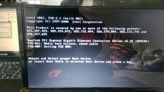

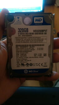

voici mon soucis j'ai récupéré un pc asus N70L avec son disque dur H.S
J'ai formater le disque dur pour y remettre un w7 telecharger légalement car je dispose de la clé sous le pc.
tout ce passe bien mais en redémarrant le PC avec le disque dur remis dedans il me note NTLDR absents suivi de la combinaison ctrl+alt+supp pour rebooté...

    1. j'ai gravé l'image W7 telecharger sur un site avant car via Microsoft il me renvoie sur le site du constructeur en disant qu'il s'agit d'une version préinstaller et de le lancer mais des le début que le pc s'allume il me note NTLDR is missing etc. etc. pour redémarrer... :(
  2. Contributeur
    aller dans le bios et mettre le dvd en premier dans l 'onglet boot (demarrage) puis f 10 pour redemarrer sur le dvd
    1. le temps de graver l'iso et d'essayer, merci de votre réponse ;)
    2. alors j'ai gravé l'iso avec un pc sous w7 avec le graveur Windows, j'ai placé le lecteur dvd au début de la liste du bios mais rien du tout....

    2. non rien ne se passe le lecteur dvd est bien en 1ere position. le lecteur démarre mais rien ne ce passe...Rrrr

      1. rien ne se passe toujours ce message...

      4. alors j'ai formaté le disque dur via mon pc sous w 7 intégral version 32bits, Le disque dur et bien détecté.

          1. bonjour, alors voici les nouvelles, j'ai formater le disque dur en 2 partitions une de 90go et une de 200Go. avec le bios réglé sur le dvd pour démarrer en premier
