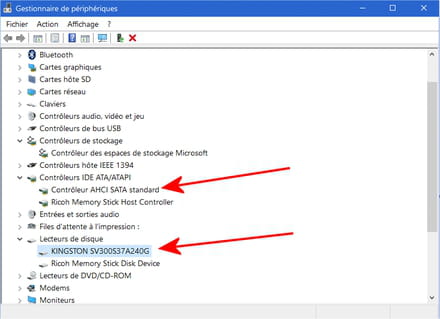

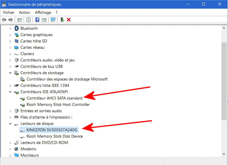

    Oui mais le cd XP n'intègre pas les drivers sata, il fallait lors de l'installation les donner, par disquette, en faisant à un moment donné, style F6 ajout des drivers supplémentaires.
    Mais il faut d'abord savoir si c'est bien du sata, car 2004, je dirais que ce devait tout de même être encore de l'ide.
    Par exemple dans le gestionnaire de périphérique, voir le controleur et le disque (avec sa référence sur internet on doit trouver son type).
    1. oui en effet ,je suis tombé sur la référence et apparemment c'est du SATA , donc ça veut dire que le disque dur n'est pas d'origine , merci de ton aide .
