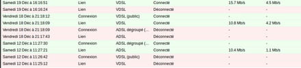

      @Nik0o037Des fois je me dis qu'on est pas si mal en ADSL ;-))
    4. @zipe31yo,
      ça c'est du vdsl, en adsl même 2+ ,
      ça n'existe pas 4 Mbit/s, le top maxi c'est du 1...
    5. Contributeur
      @brupalaYo yo itou (en mode tyrolienne),
      Ben comme ma connexion change souvent, je ne sais jamais en quoi je suis ;-\
