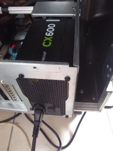

Petite question concernant le placement d'une alimentation corsair CX600 dans un boitier horizontal en rack Antec :
J'ai un boitier de tour horizontal rackable 4 unité antec dans lequel j'ai monté mon pc. Il n'est pas récent et j'ai l'impression que le logement prévu pour l'alimentation n'est pas fait pour les modèles récents de boitier d'alimentation au niveau de la ventilation. En effet même si le logement est de bonnes dimensions, que les vis de fixation correspondent bien, la grille principale est positionnée vers l'arrière du boitier mais le ventilateur lui se retrouve contre la paroi (pas collé mais 1cm) en fer du boitier. Et cette paroi est fermée.
Sur la photo le ventilateur est situé sur la droite contre la paroi.
Pensez vous qu'il y a un risque de surchauffe? Comme je n'ai pas le choix pensez vous qu'il faudrait que je perce la plaque métallique du boitier côté ventilateur?

    Salut
    C'est évident, si tu perces le fond de ton boitier l'alim respirera mieux, cela-dit j'ai exactement le même "problème" sur un boitier Antec vertical et ça fait 7 ans que mon alimentation Corsair VX550W tourne sans aucun soucis dedans... C'est vrai que de temps en temps j'entends son ventilo mouliner un peu.

    3. Utilisateur anonyme > Saiamon Messages postés 158 Statut Membre
      Quelle idée aussi de mettre une config gaming dans un rack ^^
      Bref, dans ton cas c'est pas une mauvaise idée de percer le boitier (proprement) ;-)
