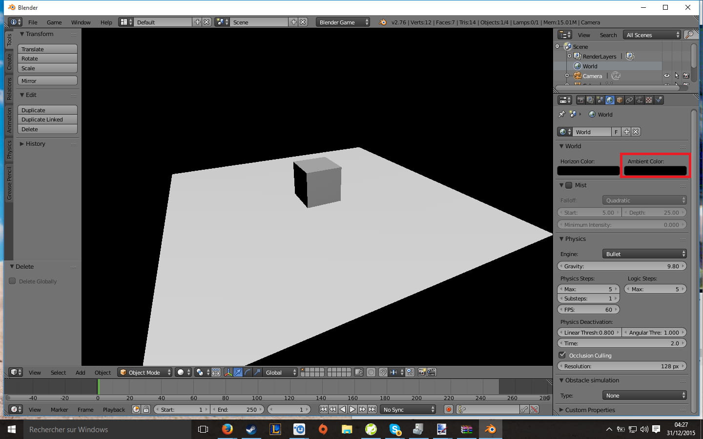

  1. Bonjour, tu a plusieurs technique la plus simple que j'ai trouvé c'est mettre un très léger environement lighting de 0.05 mais sur le game engine de Blender y'as pas donc tu peut selectionner t'as caméra et changer l'ambiant color
    Tout noir (de base) :

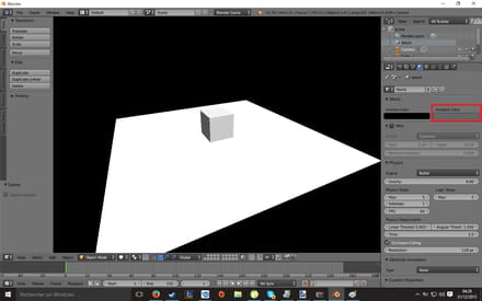

    Léger gris :
    Le problème étant que sa rend le blanc Pétand ! sinon tu peut mettre des sun sur des axe (un dans l'axe des y et des x par exemple) pour éviter le blanc pétand sur le sol mais sur les face exposé se sera soit moins noir soit plus lumineu ! donc bon voilà !
