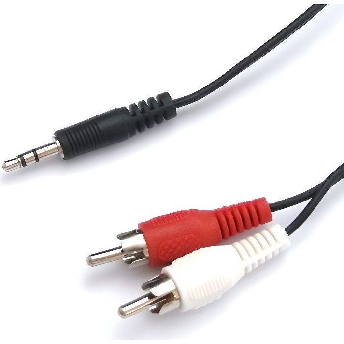

Bonjour, j ai une stéréo Yamaha et j ai une entre pour câble rouge Jaune et blanc et j ai câble qui commence en Jack et qui ce fini par ses trois couleurs mais je n ai le son que d un seul coter de mes enceinte je voudrais savoir comment les brancher pour avoir toutes mes enceinte qui marche en même temps pouvez vous m aidez svp
    Que veux tu brancher sur cette chaine, ton cordon jack est il bien stéréo ?
    1. Je voudrais brancher sois mon iPad ou iPod en gros tout se qui peut envoyer de la musique
        "ce fini par ses trois couleurs"
        Non, seulement RCA blanche et rouge, ton mini jack doit être stéréo comme celui ci:
        https://www.cdiscount.com/pdt2/4/6/0/1/700x700/auc3700284602460/rw/cable-audio-jack-3-1-2-vers.jpg
        Le son de ton ipad doit être monté mais pas trop sinon risque de saturation de l'entrée de ta chaine ( distorsion )
        La chaine doit bien sur être commutée sur la bonne entrée.

          Si le câble possède 3 prises rouge, jaune et blanche le coté jack doit avoir quatre bagues.
          C'est un câble pour stéréo (rouge blanc) et vidéo (jaune) et cela ne convient pas du tout, la présence des quatre bagues ne correspond pas à une sortie stéréo qui utilise un jack à trois bagues comme sur la photo de Andy31200.
