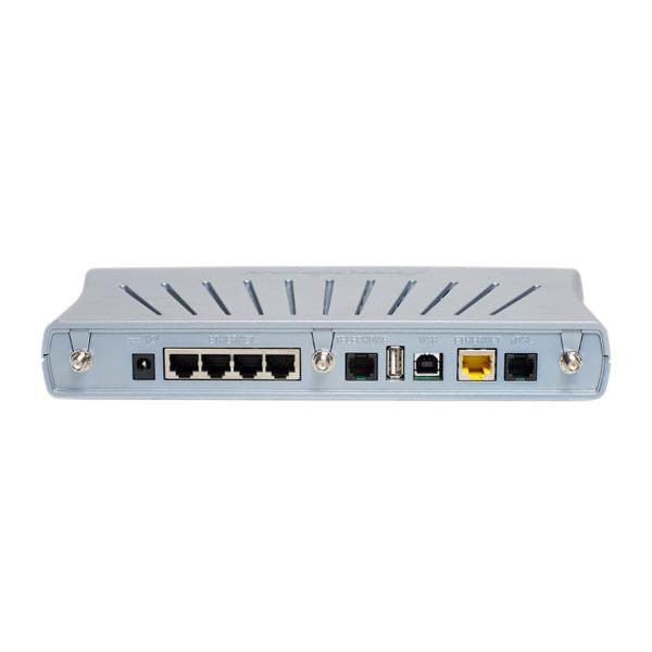

          1. Salut,
            comment cette imprimante est-elle connectée à la freebox ?
            est-ce que tu peux afficher/modifier son adresse ip ?

          1. ok,
            elle n'a donc pas d'adresse ip, il faut utiliser le serveur d'impression de la freebox.
            Quel modèle de freebox ?
            Si c'est la v6, ce n'est pas pareil que la V5.
            Je vois que tu es en non dégroupé chez free, je suppose que tu as au mieux une V5 ou une crystal, peut-etre une V4 ?
            Tu trouveras l'adresse de ta freebox en passerelle par défaut dans la commande ipconfig (démarrer executer cmd) ou touches windows+R et taper cmd, puis ipconfig.
            en principe, ça devrait être 192.168.0.254 si ça n'a pas changé.

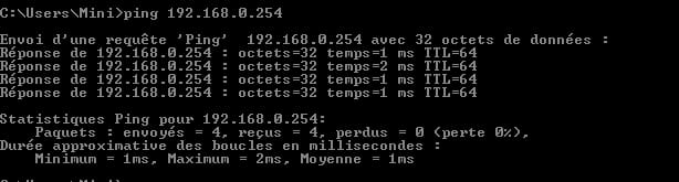

          1. OK,
            tu as l'adresse ip ?
          2. J'en ai une qui commence par 82, c'est ça ? et qui comporte 11 chiffres.
          3. Mais si il est actif.
          4. où as tu regardé cette adresse ip ?

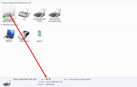

          1 - Les tutos pour V5 et V6 ont été fournis
          2 - Des travaux sont en attente, peut-être destinés à la connexion usb de l'imprimante sur le PC === vider le spooler
          1. C'est une photo d'hier. Depuis je l'ai vidée.
        5. Cette photo, comme tu dis, n'apporte rien ..
          1. C'est simplement pour montrer qu'elle est bien par défaut. Qu'elle est bien reconnue.

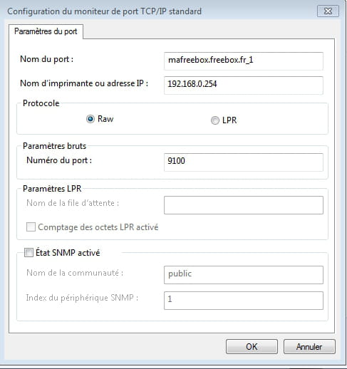

        6. J'ai configure le port comme ceci sans plus de résultat :

              OK,
              ta box répond bien à cette adresse donc le port raw sur cette adresse devrait fonctionner.
              as tu essayé de redémarrer la box ce matin ?
