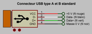

Pour un casque USB :
Sauf à avoir une bonne station de soudage ( flux / etain / argent ) tu pourras utiliser de la colle conductrice ( wire glue ), pour l'isolation des soudures / collages, pense à passer ta gaine thermoretractable sur le fil que tu souhaites souder AVANT de souder : )
