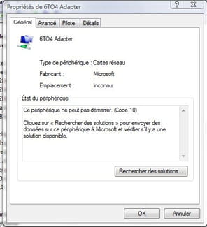

  13. buggyseb Messages postés 22 Statut Membre
    salut voici la code 10 sur la carte réseau

  15. udodirck Messages postés 6773 Statut Contributeur 1 170
    retournes dans le gestionnaire de péripheriques clic + sur carte reseau clic droit sur isatap ou les lignes que tu veux supprimer clic desinstaller gardes seulement
    net gear wireless et realteck fast ethernet
    pour pas qu'ils reviennent nettoies avec driver sweeper /!\ ne pas supprimer tes cartes wireless et ethernet @+

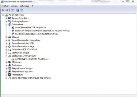

  17. buggyseb Messages postés 22 Statut Membre
    voici mes lignes absentes maintenant
  18. udodirck Messages postés 6773 Statut Contributeur 1 170
    bonsoir ma carte réseau HS sur le partie filaire? non c'est la ligne realtek rtl 8139 n' a pas de croix rouge ni de point d' exclamation jaune donc elle est opérationnelle par contre la ligne avast secure line TAP adapter v3 c'est pour sécuriser la connexion? je connais pas !! donc en fait tout est installé mais pas de connexion internet? t'es sous vista? dans le Centre réseau et partage il t'indique quoi?
    pour le dvd atapi dvd A DH20A4p ATA device clic droit dessus propriétés ,détails et vas sur numéro d'identification du périphérique indique ici les numéros correspondant @
