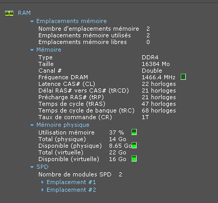

        Par contre, fréquence à 1466Mhz (voir photo) c'est normal ?
      4. @nricko61
        GG et ça mérite un up-vote pour avoir détaillé comment vous vous en êtes sorti ;-)
        La fréquence DRAM est toujours divisée par 2.
        Le Double Data-Rate (de DDR) explique la fréquence commerciale, doublée, donc.
        Pour vous, 1466.4x2 soit 2933MHz, une fréquence somme toute pas mal en DDR4.
        Il y a sûrement moyen de taper plus haut.
        Surtout voyant les latences.
        On est sur du 2933 22-21-21-47-1T, je peux pas croire que ça soit pas JEDEC.
        Déjà, remettre le profil XMP et voir si tout de suite ça règle le problème en passant à 3200 avec des latences plus proches des 16~18
      5. @luckydu43
        Je n'ai pas trouvé le A-XMP dans le BIOS mais j'ai essayé l'overclockage de la RAM en forçant la fréquence au lieu du mode auto. J'ai un refus de boot entre 3000 et 3200. C'est donc pour cela que je suis à 2933. Mon processeur tourne à 3500 au mieux, j'ai donc gagné un peu mais surtout 8Go de +.
        Merci pour tout
