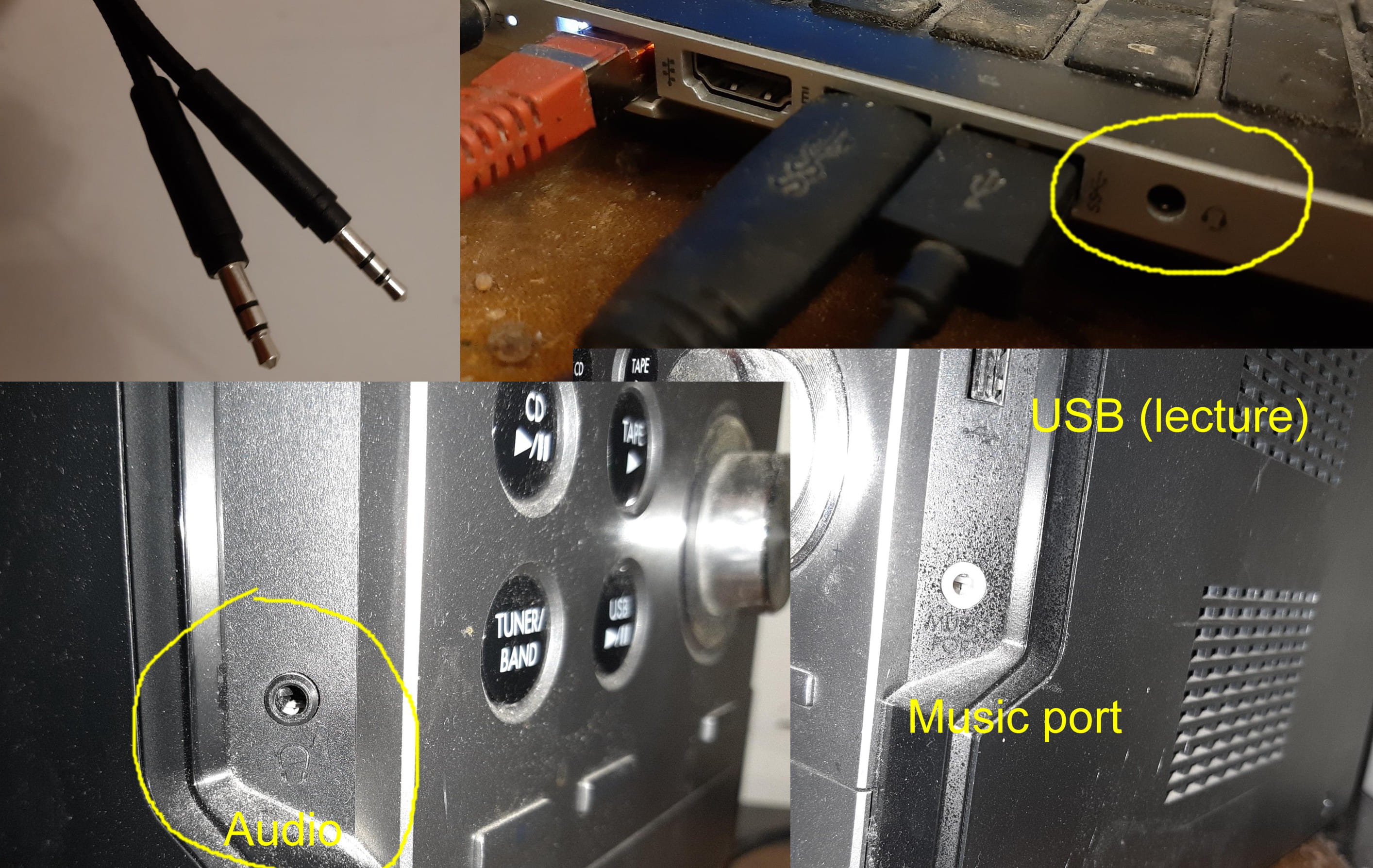

  5. nobru07 Messages postés 272 Date d'inscription   Statut Membre Dernière intervention   3
    Voici 4 photos en une.
    En haut, le câble jack ^^ et la prise ordi.
    En bas, les deux ports de la chaîne hifi.
    Après, si c'est impossible ou trop compliqué, je veux bien acheter une prise USB pour quelques euros.

  6. georges97 Messages postés 14627 Date d'inscription   Statut Contributeur Dernière intervention   2 944
    Je suggère que vous évitiez de passer d'un logiciel à l'autre. Si Audacity fonctionne, utilisez le pour vos tests. Mais il faut utiliser un micro simple et non un micro-casque et trouver le paramètre à activer pour utiliser l'entrée micro mini-jack.
    Si par micro jack vous entendez un micro-casque, le problème de prise combo reste le même. Ils ne sont pas câblés pour fonctionner sur une prise unique.
    Je peux comprendre que vous ne vouliez pas dépenser la dizaine d'euros que coûte une carte-son externe.
    D'autant qu'il n'y a aucune assurance que cela fonctionne (même si j'ai déjà utilisé cette configuration il y a quelques années. Pour ma part, je reste persuadé que c'est une piste à tester.
    Peut-être un autre intervenant pourra t-il vous proposer une autre solution.

    J'ai ensuite testé ma prise unique micro-casque jack de l'ordi : en casque, ça marche très bien. En micro, c'était complètement médiocre. Beaucoup de bruit, de "scratch", et on entend très peu ma voix. Quasiment pas.
    Le problème doit donc venir de la prise jack.
    Enfin, par déduction.
    Je peux dépenser une dizaine d'euros pour une carte son.
    La question est de trouver le bon produit, qui marche, bien sûr, mais, surtout, ne pas acheter le mauvais.
    Il en faut donc une avec deux entrées ?
