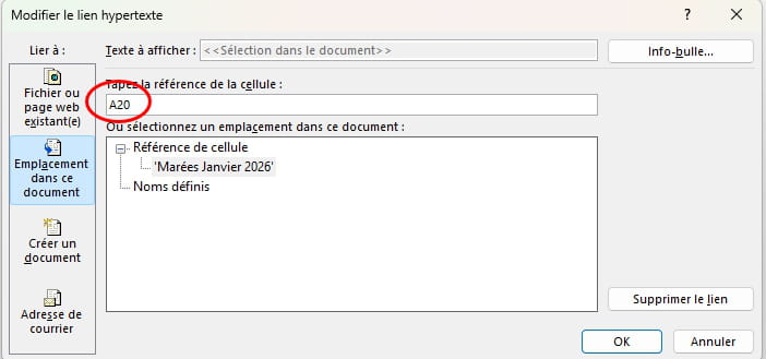

    Sélectionne une de ces cellules. Fais un clic droit dessus et choisis "modifier le lien hypertexte". Dans le champ "Tapez la référence de la cellule, indique A5.
    Daniel
