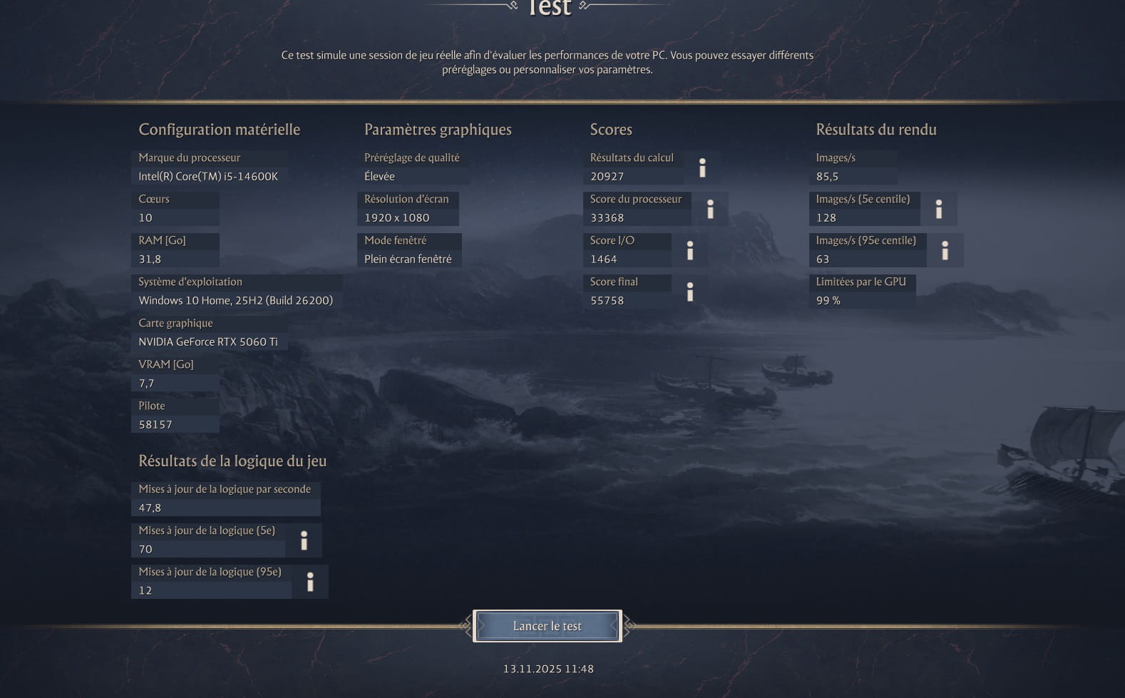

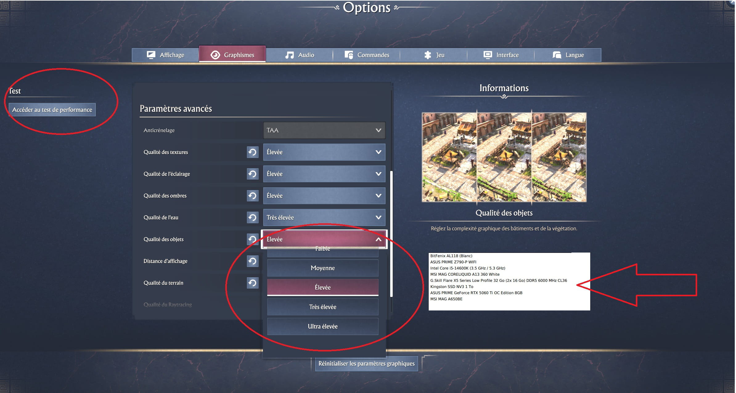

Bonjour, j'ai lancé le test (à gauche anno 117) et il a sélectionné ces choix là, j'ai pas une super machine mais que pensez vous qu'il aurait fallu avoir comme matos pour avoir ULTRA ELEVEE SVP ? merci <3

      ci joint la nouvelle tu as date en bas dans l'image je vais mettre la 1ere que j'avais avant de mettre l'écran, c'est bizarre on dirait qu'il fonctionne mieux avant :-(
      1. Oui, j'essaie de donner envie de lire mes pavés :-D
        Bon bah c'est réglé, les paramètres que tu as revu et/ou la MaJ nVidia a suffi à régler le problème.
        Tu tournes à 55.7 images/s en 1440p contre 85.5 images/s en FullHD précédemment.
        cf message 19 : avec les 56% de perfs on espérait 47.9 images/s en 1440p, c'est donc mieux.
        À moins que ça persiste, tu peux placer en résolu.
        Si les perfs ne te sont pas encore suffisantes, go upgrade la CG et l'alim ; pour les caractéristiques minimales cf message 21

    2. ah oki c'est la résolution de l'écran qui fait chnager et dont il faut tenir compte, bon ben génial !!!

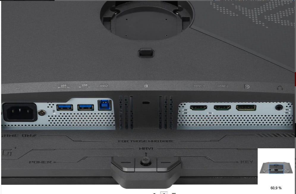

    3. merci de ton aide lucky, mon écran est asus rog  xg27AQDPG, ci joint cela si ca va meiux
      1. Dans la capture, 4 FPS c'est pas beaucoup lol. Anno confirme la limitation GPU, ça ne pouvait qu'être que ça vu la config.
        Les calculateurs en ligne sont plus optimistes (lien), il faudrait jouer un UserDiag (lien) Extreme pour confirmer l'absence de problème autre qu'une faiblesse inévitable du GPU.
        OMG l'écran o__O 1440p 27" 500Hz OLED HDR G-Sync il a tout ! Tu l'as payé prix MSRP 900€ ou avec une réduc ?

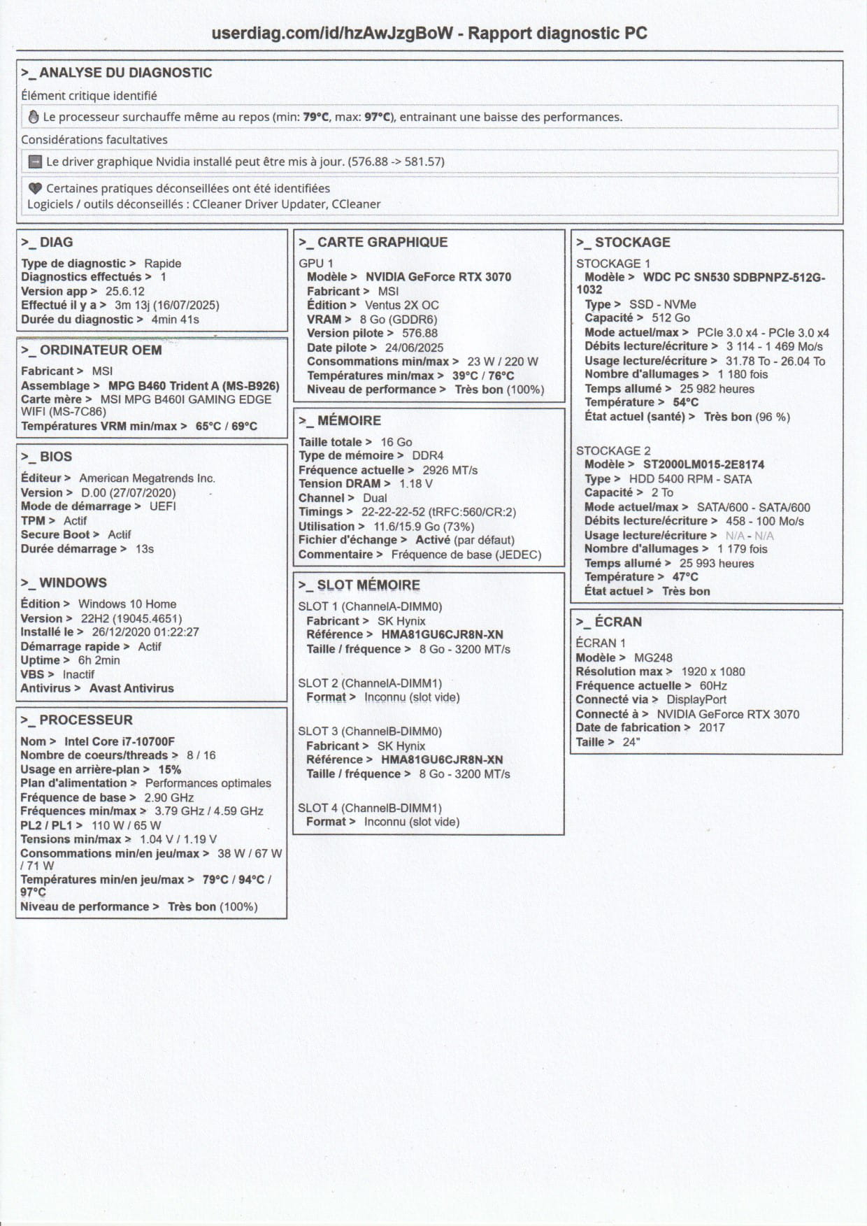

      si tu veux j'avais avant le msi trident un cancer, il me faisait éteindre le jeu anno 1800 car il chauffait trop je te dis pas les incovenients...et là j'ai dit à l'assembleur je veux pas etre emmerdé et c pas un prob d'argent, je vois qu'il a mal fait helas
      ci joint le diag du msi trident
      1. Pour le coup je comprends pourquoi ça a été up. Le radiateur 360mm est nécessaire vu le CPU.

    5. ensuite ci joint la config du jeu souhaité que j'avais envoyé pur qu'il assemble PC en fonction
      1. je ne sais pas si tu pourras le lire

        https://userdiag.com/id/wgBvcHegjB
        1. si jamais tu peux pas le lire ci dessous
        2. J'arrive à le lire. Passe directement un long test extreme, c'est 20min et ça lève tout de suite des problèmes de chauffe par ex qu'on verra pas forcément en rapide

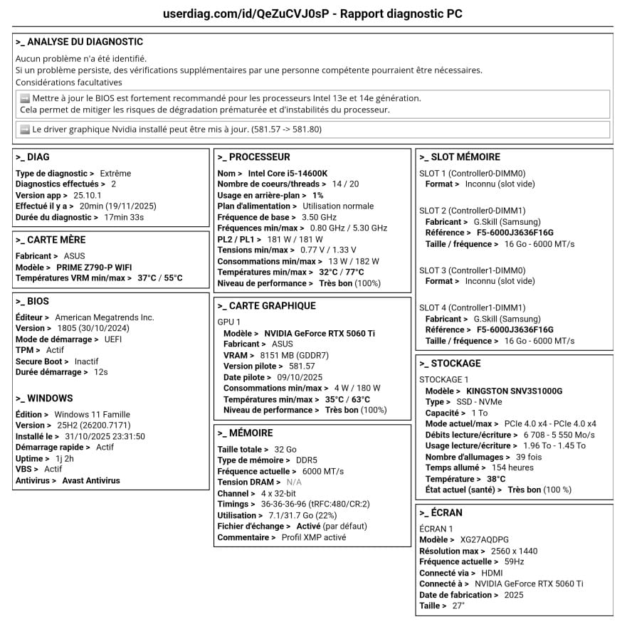

        ci joint https://userdiag.com/id/QeZuCVJ0sP
        ou
        1. Merci ;-)
          Effectivement, Beaux plus précisément mais plus depuis 2013 :-)
          Détaillons le relevé.
          • MaJ BIOS
            • utile mais pas indispensable. Notant que chaque "correctif" Intel (gourmandise Watt ou faille de sécurité) vient avec une perte de performance (je ne vais pas détailler ici mais y a matière) ; considère que ton CPU est en perf optimale
          • Driver graphique à MaJ
            • T'es en version 581.57, il propose la 581.80, c'est mineur donc pas impactant
          • Diag en 17min33 c'est un bon score
          • VRM carte mère <55° c'est pas mal, expliqué avec le gros WC de 360mm juste au-dessus malgré les 182W consomm...
          • 182W CONSOMMÉS DANS LE TEST OMG
            • ce CPU blague pas, le WC 360mm a vraiment sa place. J'y crois aux 253W relevés en pulse. Pour le coup les 77° sont expliqués et plutôt propres. Mon WC 360mm n'atteint pas ces perfs, 185W mon CPU tape 82°.
          • 5060TI 8Go
            • OH. Depuis le début je parle d'une 4060TI. Certes 8Go ça reste pas fou mais elle se permet au moins de VRAIMENT distancer la 3070 d'un "solide" 15% de perfs. Toujours pas de quoi me réveiller la nuit avec une demi-molle mais c'est plus tolérable disons. Pour le coup, les perfs attendues sont vraiment pas obtenues.
            • Niveau de performance 100%, étrange et en même temps surprenant. Il n'y aurait rien à faire ?
          • RAM
            • 32Go DDR5 6000 CL36 (un VRAI CL36). Pas dans le top-tier des RAM mais solide, rien à grogner de ce côté. Utilisation 22% donc plutôt calme.
          • SSD
            • RAS 38°, j'espère qu'il a un truc pour le dissiper histoire de prolonger sa durée de vie. Les SSD DÉTESTENT la chauffe.
          • L'écran tourne en 60Hz, peut-être un réglage pas actif dans Windows mais c'est un 500Hz normalement.
          • Lecture des graphiques
            • Les températures sont IMPECCABLES, les tensions se prennent, les puissances maintiennent leur max
            • La CG tape 180W max, laissant donc 120W de marge (sur la marge de 100W bien sûr) pour un changement sans toucher l'alim.
              • Cela dit dans le même temps on a le CPU clocké à 180W max quand d'aucuns remontent du +250W. Faut donc considérer absolument une autre alim si changement de CG pour éviter tout problème. 650W reste plutôt dans la tranche basse pour une grosse config, ma 700W est pas loin de sa limite par exemple pour une conso somme toute similaire +-50W.
          Mon résumé : ton userdiag est clean, peu en présentent avec de telles perfs. Ma propre tour s'en sortira pas avec de tels honneurs pour sûr. Donc si les perfs ne sont pas celles espérées, il faut soit jouer avec les paramètres graphiques, soit changer la CG et l'alim. Pour le reste, le travail réalisé est bon.
