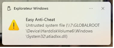

La seule différence c'est que lorsque je lance le jeu sans option de lancement (c'est à dire sans forcer l'utilisation de DirectX 11), sur Windows 10 le jeu se lance et le pc reboot tout seul une fois que je suis sur l'écran de chargement du jeu ou alors juste le jeu crash et me ramène sur le bureau. Sur Windows 11, en lançant le jeu dans option de lancement, je jeu crash toujours quand je suis dans le chargement mais j'ai un message d'erreur venant de Easy anti cheat (voir photo).
