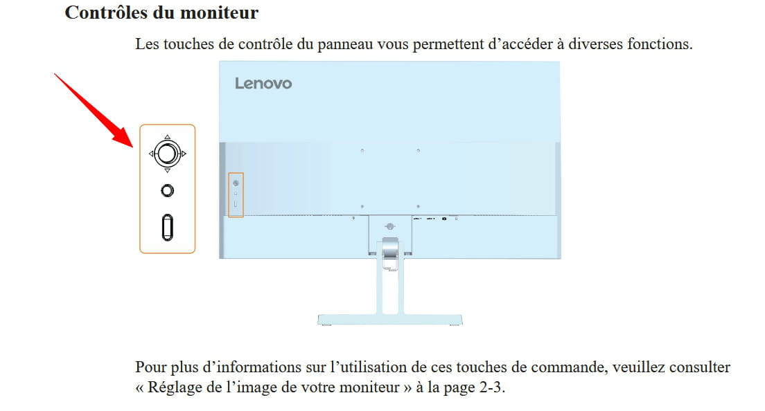

Je suis face à un écran de PC 27", LENOVO L27i-4A récent et ne parvient pas à commuter les entrées sur cet écran.
Il y a 3 entrées, une VGA et 2 HDMI  toutes avec du Signal.
VGA= PC en Windows 7 pro
HDMI-1  = PC en Windows 11 pro
HDMI-2 = décodeur TV sur FranceTV
Chacune fonctionne bien s'il est connecté au démarrage et le reste... mais je ne sais pas switcher sur l'une des autres entrées... C'est mon Dilemme.
Bien sur, j'ai un menu OSD et aussi un guide utilisateur... qui parle de choix avec des flèches... mais c'est tout à fait inerte...  (écran non tactile)
Comment faut-il donc faire ..?? pour que ça commute.
Merci d'avance.

  1. .eric Messages postés 1386 Date d'inscription   Statut Membre Dernière intervention   87
     En admettant que osd ne répond pas,  si tu fermes le menu osd les flèches derrière écran  dessin p 9 de la notice  et texte tableau p 16 de la notice devraient permettre de faire bouger?
    (Bouton 6 peut-être sous les 4 flèches) position 1 ou 2?
    1) Il s'agit d'un raccourci pour changer le signal d'entrée
    lorsque aucun menu OSD n'est ouvert sur l'écran ou en
    mode économie d'énergie.
    https://fc.darty.com/notices/d/e/c/b/decba89719407958c089ef0d7b5a2623bfb40872.pdf
    (sinon j'avais des boutons identiques sur la télécommande pour osd, mais pas samsung;
    ou une position de "chaine" en dessous de 0 pour les différentes entrées ensuite on change de télécommande si c'est la box tv, mais pas samsung non plus)
      "Je suis face à un écran de PC 27", LENOVO L27i-4A"
       Oui pourquoi samsung à 2h43? J'avais regardé un appareil samsung aussi.
      J'ai bien mis en lien la notice du moniteur Lenovo, et sur le premier dessin de l'arrière de l'écran page 9 sous le titre Contrôles du moniteur, on voit les 3 boutons de gauche qui sont agrandis juste à côté.
       Le bouton du haut semble présenter les 4 flèches, c'est peut-être celui juste en dessous 6 qui pourrait modifier le signal d'entrée?
      En utilisant les contrôles d’accès direct
      Les contrôles d’accès direct peuvent être utilisés lorsque le menu OSD (affichage à l’écran)
      n’est pas ouvert
      Il s'agit de raccourcis qui ne fonctionnent peut-être que si on a fermé le menu osd
      Et le tableau sur la page 16  de la notice décrit les fonctions des touches
      ______________
      Bon j'ai trouvé une autre notice on voit mieux les dessins des boutons page 7 cette fois mais sur un côté à l'arrière de cet écran le bouton 6 du tableau se voit mieux on peut le faire coulisser de gauche à droite.
      Et page 15 cette fois le tableau en anglais d'origine des fonctions, il me semble qu'il y a plus de choses décrites!
       Et page 16 les explications continuent.
      https://www.modesdemploi.fr/lenovo/l24i-4a/mode-d-emploi?p=15
      https://www.modesdemploi.fr/lenovo/l24i-4a/mode-d-emploi?p=7

  4. baladur13 Messages postés 47354 Date d'inscription   Statut Modérateur Dernière intervention   14 400
    A l'arrière de l'écran il y a un "Joystik" avec les flèches (haut-bas, droite-gauche).
    1. jeannets Messages postés 28423 Date d'inscription   Statut Contributeur Dernière intervention   6 608
      oui merci, je n'avais pas compris que cette touche était aussi un "Joystik"... je vais essayer ça
      merci encore.
  6. jeannets Messages postés 28423 Date d'inscription   Statut Contributeur Dernière intervention   Ambassadeur 6 608
    Hé oui, merci à tous de votre participation... et la lumière fut.
    En effet, je n'avais pas compris que cette touche avait plusieurs fonctions... dont celle de "Joystik" pour se déplacer dans le menu ...
    Ainsi, je peux sélectionner une entrée de mon choix... et aussi d'autres reglages classiques d'écran... je pense y adapter un manche un peu plus long pour manoeuvrer plus aisément.
