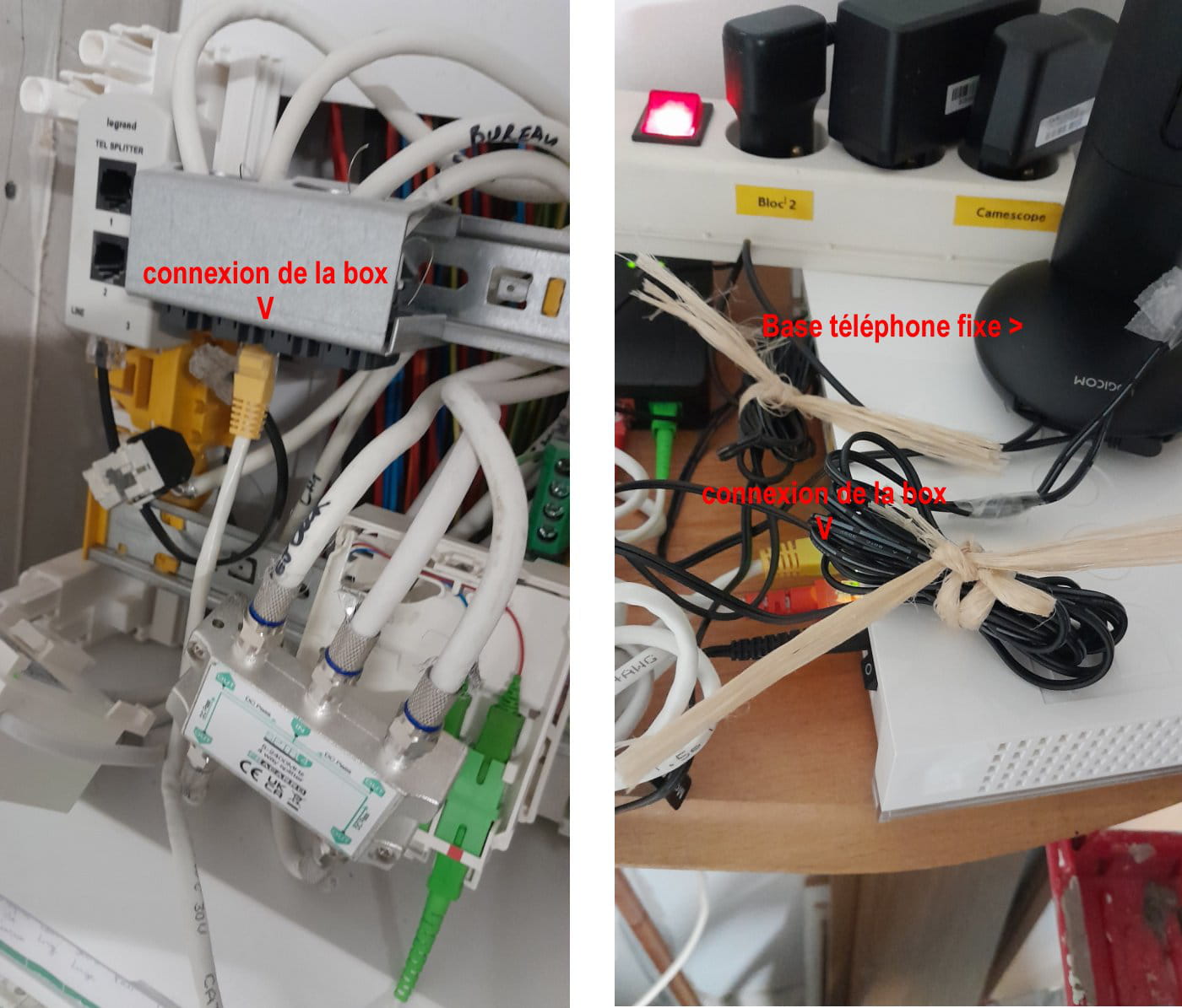

La box est dans mon garage à coté du tableau électrique et de la connexion fibre. (Boitier Wi-Fi à coté sur une étagère avec la box).
Je suis obligé de connecter ma base de tel. fixe à la box.
Le combiné est donc dans le garage sur sa base.

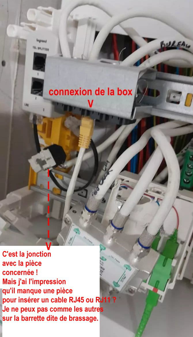

    Existe-t'il, dans le tableau électrique, des prises RJ45 ainsi que dans les pièces de la maison ?
    Pouvez vous nous mettre une photo du tableau électrique (partie multimedia)

      Oui - il y a une barrette avec des prises RJ45 fibre.
      La box est connectée sur une de ces prises RJ45.
      Il y a des prise RJ45 dans toutes les pièces.
      Il faudrait pouvoir connecter une base - sans téléphone par ex ! plus des satellites ! ça existe ?
    2. @bb-pp
      Tu peux donc déporter ta base téléphone à une prise RJ45 murale, il te faudra peut-etre rajouter un cordon RJ11 entre la box et la prise de brassage qui va bien.

      Si c'est ça > j'ai repéré le cable fibre de la pièce en question : Mais cette connexion n'est pas sur la barrette ou "brassage" (si j'ai bien compris" ?) . - J'ai l'impression qu'il manque quelque chose sur ce "domino fibre" pour connec
      ter le RJ45 ?
    2. @bb-pp
      C'est un tableau Legrand, la prise que tu montres est très floue, mais à priori elle doit aller sur un brassage Legrand, ceux là sont de type fixation keystone (trou carré avec un petit cliquet sur le noyau RJ45).
      Si il est cassé, tu peux toujours acheter un noyau et le remplacer.
      PS, appairer, ce n'est pas ça, c'est coupler le téléphone sans fil avec une base DECT.

    Si vous avez des prises RJ45 dans les pièces et une barrette de prises RJ45 dans le garage. il suffit de connecter un câblé téléphonique( ou un cordon de brassage RJ45) entre la prise téléphone de la Bbox et la prise RJ45 de la pièce où vous voulez installer la base du téléphone de la  barrette dans le garage et enfin de connecter la base du téléphone sur la prise dans la pièce concernée.

      si la box a été installée dans le garage, c'est que probablement, effectivement, il ya un coffret de communication et possiblement des prises murales à un brassage, sinon la box n' aurait pas été installée là.
      oups, je n'avais pas vu le post 2 avant d'écrire, c'est donc bien le cas ...

      Mais là ou je souhaiterais avoir le téléphone fixe ( Base ou satellite) > c'est dans le salon à coté de l'entrée > et la prise Rj45 est déjà prise par le décodeur !

    4. @brupala
      Au départ, la box et le décodeur ont été installé dans le salon à coté de la TV.
      Puis il il a eut un problème de connexion > SAV téléphonique > qui m'a fait déplacer la box dans le garage à coté du tableau électrique ou il y a la boite noire (Wifi ?.).
      Finalement ce déplacement (que je n'ai pas demandé) > complique le branchement du téléphone !
      Je vais voir s'il n'est pas possible de remettre la box comme c'était à l'origine !
      BB

      La base qui a besoin d'un liaison téléphonique via brassage peut être mise par exemple dans le bureau (prise au brassage est libre) et le satellite (qui n'a pas besoin de liaison filaire) peut être mis n'importe où (il suffit d'une prise électrique)
  4. La base du duo doit être connecté à la box
    quel est la fonction du cordon ethernet à embout jaune
    1. oui, mais pas forcément directement, le cordon déjà installé est pour la box TV, ça a été dit.
    2. C'est indiqué > c'est la connexion avec la box !
