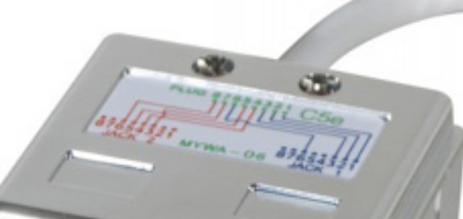

    1. brupala Messages postés 111189 Date d'inscription   Statut Membre Dernière intervention   14 462
      Si tu veux mettre ethernet (100Mbit/s)  ET téléphone sur une même prise murale , il te faut rajouter deux éclateurs de paires un côté prise murale et un au brassage.
      bah, tu relies la prise mâle à la prise de brassage et la prise femelle 1 bleue destinée à ethernet  au cordon ethernet actuel qui vient de la box, ensuite la prise femelle 2 rouge via un cordon RJ11 à un doubleur RJ11 relié à la box ainsi qu'à ton téléphone actuel.
      Pareil côté prise murale la mâle de l'éclateur dans la prise murale , la prise 1 vers ta machine en ethernet et la prise 2 vers ton second téléphone.
      En fait le schéma montré sur le premier n'est pas le bon, le schéma correct est celui ci:
      photo éclateur téléphone ethernet avec schéma correct

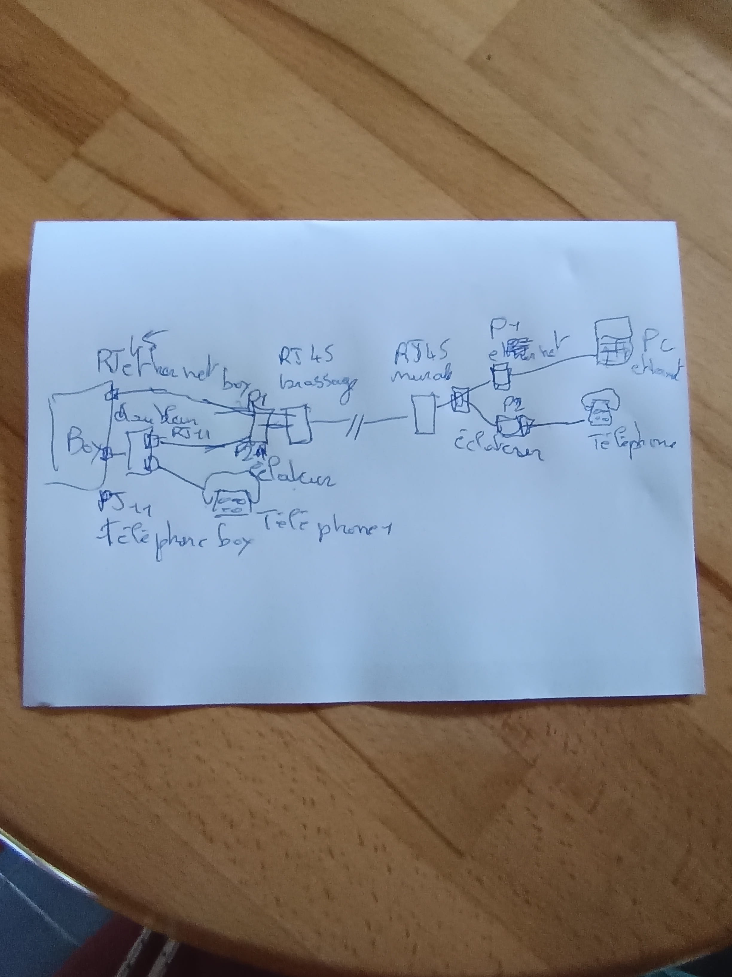

      je parlais du débit de la carte ethernet affiché dans les paramètres de windows, jaurais dû dire les éclateurs, là en fait c'est le débit de ta connexion VDSL que tu mesures.
      Mais bon, tout ça c'est bien,
      tu rajoutes bien un petit cordon RJ11 entre le doubleur et l'éclateur de brassage sur sa prise 2 où les paires 4/5 et 7/8 sont reliées marquée jack 2?
      schéma éclateur ethernet téléphone © brupala
      Bizarre, ou tu as un éclateur qui est HS:
      Schéma rapide câblage eclateurs © Brupala
      Avec les éclateurs, le PC ne peut pas se connecter à 1000 à 100 au maximum.
      Tu peux me mettre une photo du schéma de tes éclateurs ?
      ça doit être pareil que ce que j'ai mis au <16>
