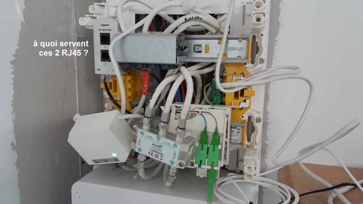

On vient de m'installer une connexion BOX avec fibre (Bouygues).
Tout fonctionne (TV et Internet par wi-fi).
Il y a 2 RJ45 en haut à droite de mon tableau électrique. = A quoi servent-elles ?

    Là on voit l'arrivée Fibre sur le tableau électrique dans le garage.
    La box et le décodeur sont dans le salon.
    Cordialement.
    BB

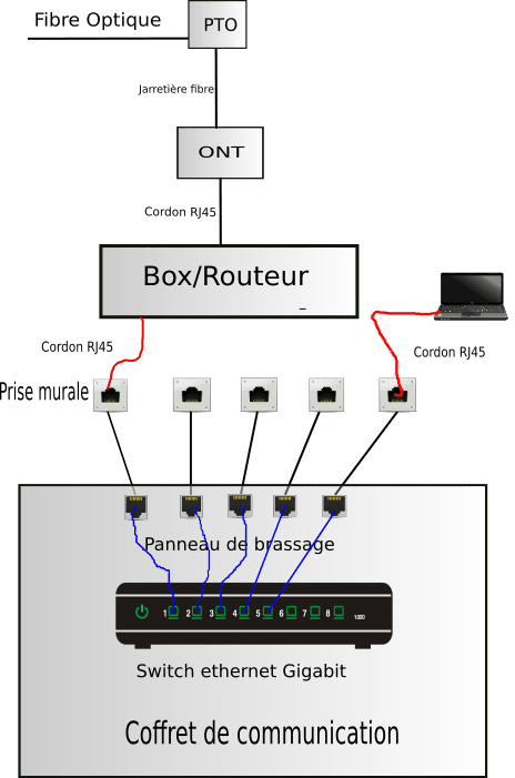

    1. ça veut dire qu'il t'ont posé une longue jarretière fibre à travers les murs ou un second PTO déporté ?
      si tu veux alimenter tes prises RJ45 avec la box et que celle ci n'est pas au brassage, comme tu le dis, il te faut rajouter un switch au brassage:

      Non ! La maison est neuve (10/2024) et toutes les pièces sont raccordées en RJ45 reliées d'origine dans les murs au tableau électrique dans le garage - Tableau électrique qui comprend répartiteur antenne TNT HD et coaxiales dans toutes les pièces à coté des RJ45.

      on voit 4 câbles au brassage, sachant qu'il y en a déjà 2 prises obligatoires au salon, il reste 2 pièces, une semble être marquée bureau sur le câble, mais alors, pour quoi n'as tu pas installé la box internet au coffret de communication, c'est ce qu'on fait habituellement:
      brassage fibre/adsl
      Si tu pouvais aussi répondre aux questions posées, notamment où va le câble rouge qui est brassé ?

    En haut à gauche ? C'est un répartiteur téléphonique utilisé avec l'Adsl.
    Mais où est la box ? Car là il semble que que seule une prise murale doit être alimentée, par le cable avec prise rouge, d'où part ce cable ?
      C'est quoi le boitier blanc en bas à gauche ? Un ONT (convertisseur fibre en Ethernet) Bouygues ?
      La fibre arrive sur ce boitier et repart en RJ45 (le connecteur rouge) vers le salon ?
      Sur l'autre discussion tu indiques vouloir un pc en Ethernet. Comme la box n'est pas ici dans le boitier central pour alimenter le départ de la prise murale, c'est difficile. Sauf si tu as une installation récente avec 2 prises Ethernet dans le salon.

        ça ressemble plutôt à un amplificateur d'antenne TV
        on aperçoit 2 prises F en dessous et des flèches qui indiquent entrée et sortie.
      2. Modérateur
        @brupala
        Salut, je n'avais pas pensé à l'ampli TV. Mais alors d'où vient le cable Ethernet à connecteur rouge, il y a quoi sur la droite ?
