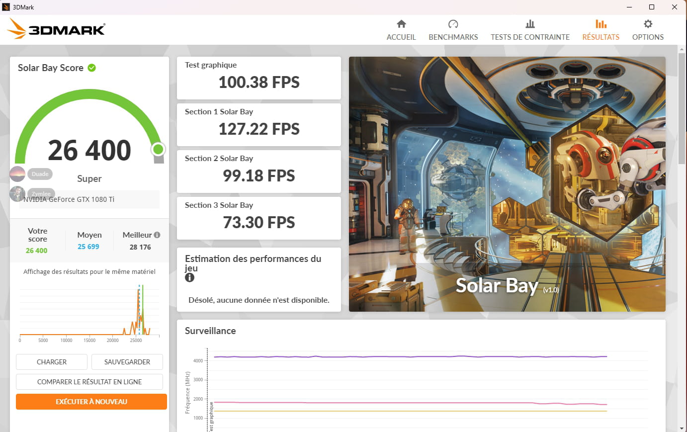

                J'ai mis mes résultats sur l'application 3DMARK, tout est ok non?
                Merci d'avance, cordialement,
                EC

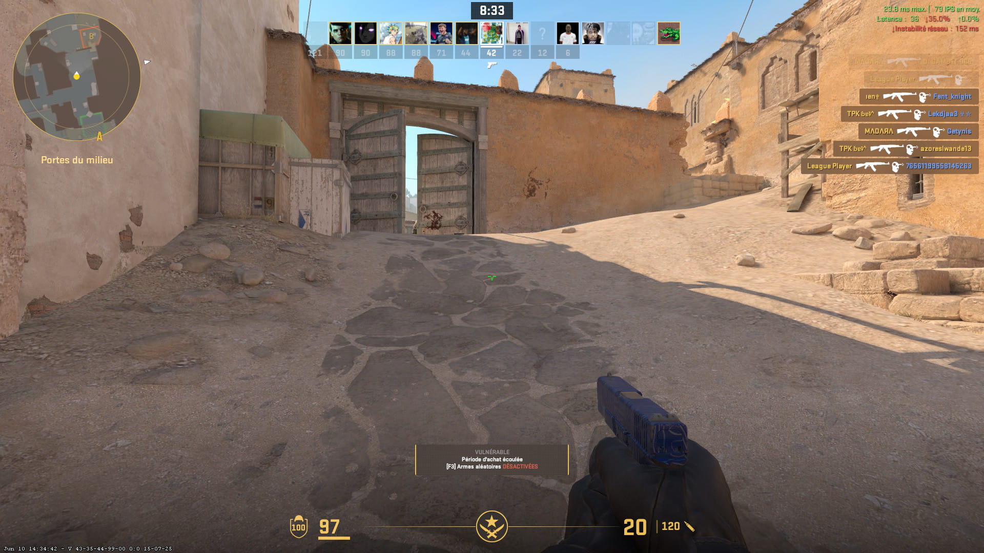

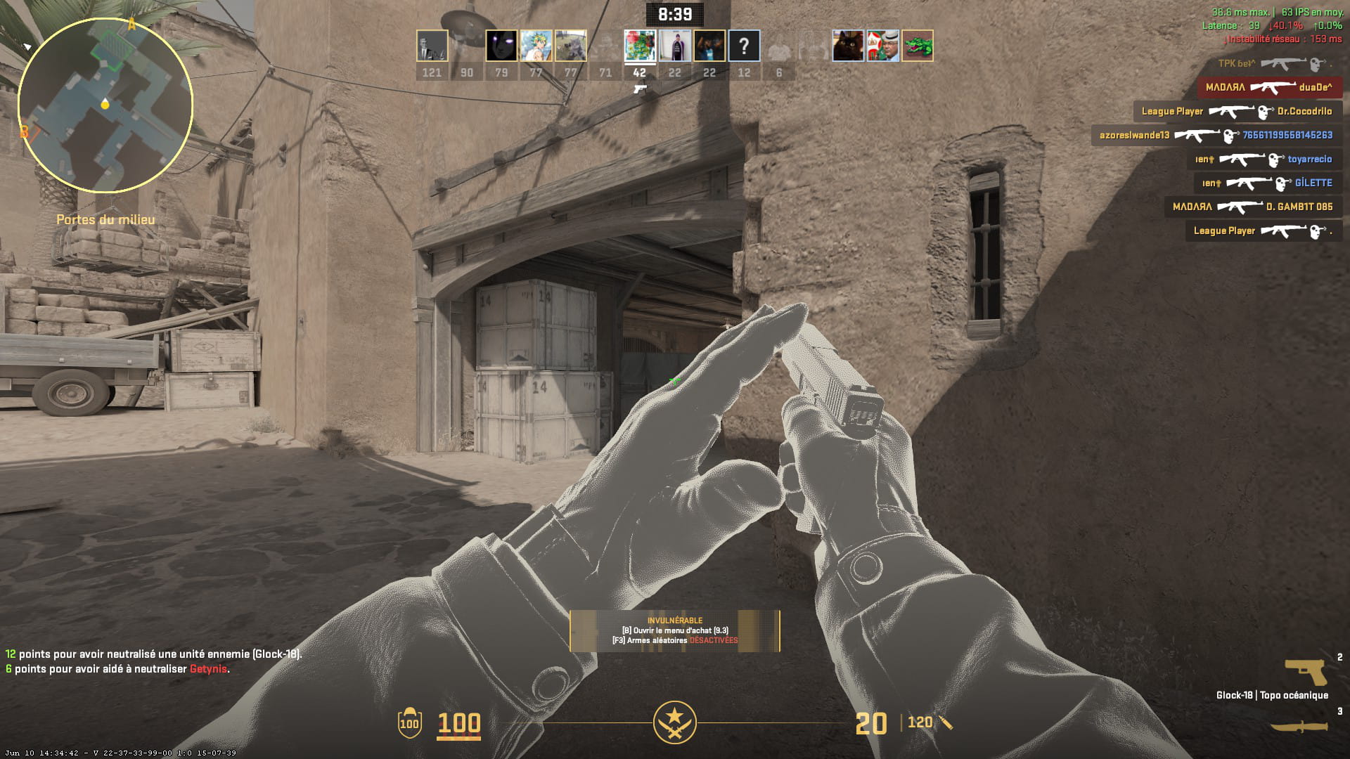

                  Voici des screenshots pour montrer le problème qui m'arrive :
                  EC
                    J'ai réussi à solutionner le problème! En fait pour jouer au jeu Valorant, il faut activer ce que l'on appelle le SMT ( SIMULTANEOUS MULTI-THREADING ) dans le BIOS. Il se trouve que CS 2 ne tolère pas cette option, vous devez alors désactiver le SMT et oui car il faut retourner au fonctionnement initial du processeur, le monocoeur fait tourner le jeu comme avant.
