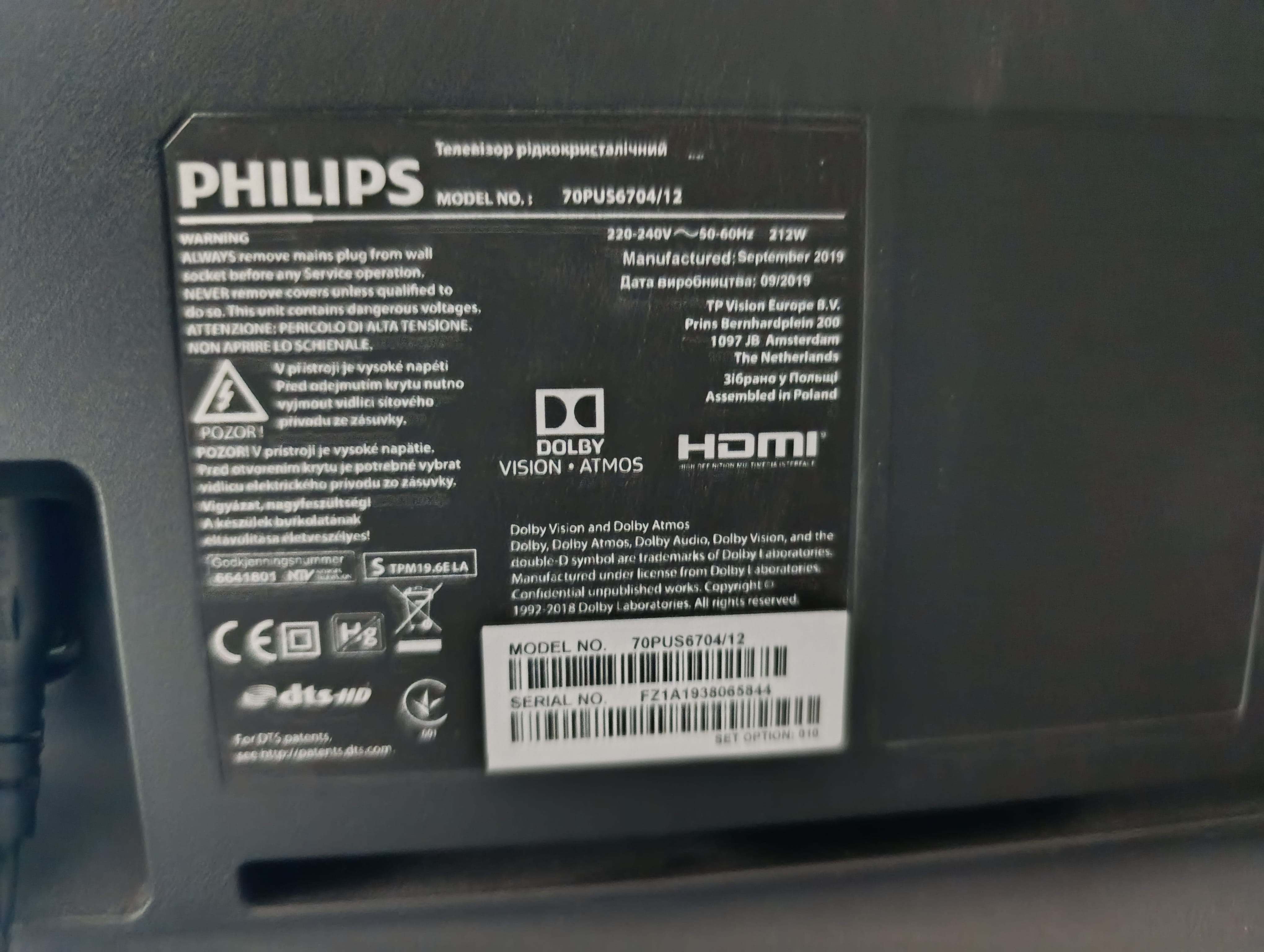

    Le modèle du téléviseur Philips figure sur un plaque signalétique à l'arrière du téléviseur. Avoir le modèle me permettra de consulter la notice et de vous guider plus avant si nécessaire.
    Vérifiez que la prise jack est bien enfoncée à fond dans la prise du téléviseur et aussi dans le socle du casque.

      Voici la photo avec les infos du modèle de la télé.
      Les câbles sont bien tous enfoncés. Je ne comprends pas pourquoi la base ne réagit plus alors que le casque s'allume pourtant
  4. baladur13 Messages postés 47406 Date d'inscription   Statut Modérateur Dernière intervention   14 414
    OK Philips 70PUS6704/12
