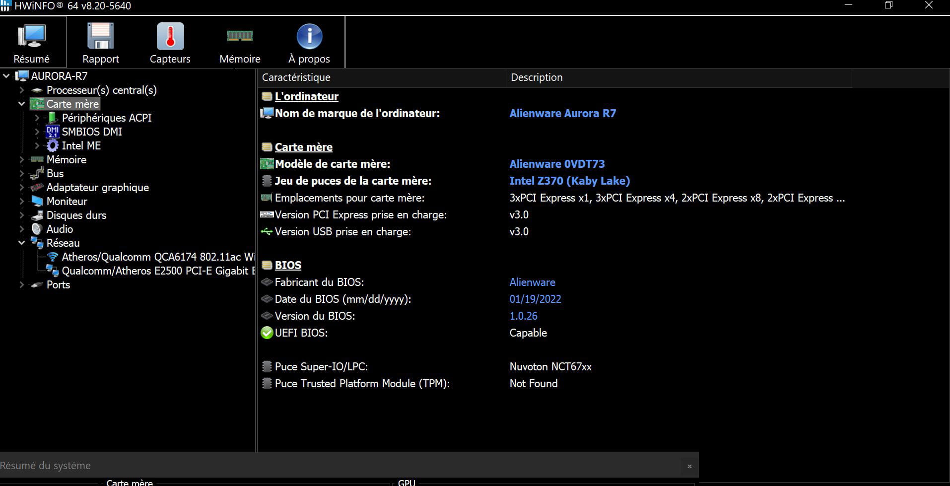

j'ai actuellement une carte ethernet 1gb, alors que j'ai 2gb a ma box
j'aimerai mettre une carte de 2gb, mais voilà
je ne sais quelle carte mon pc accepte
et ensuite laquelle choisir, fiabilité
Merci pour votre aide

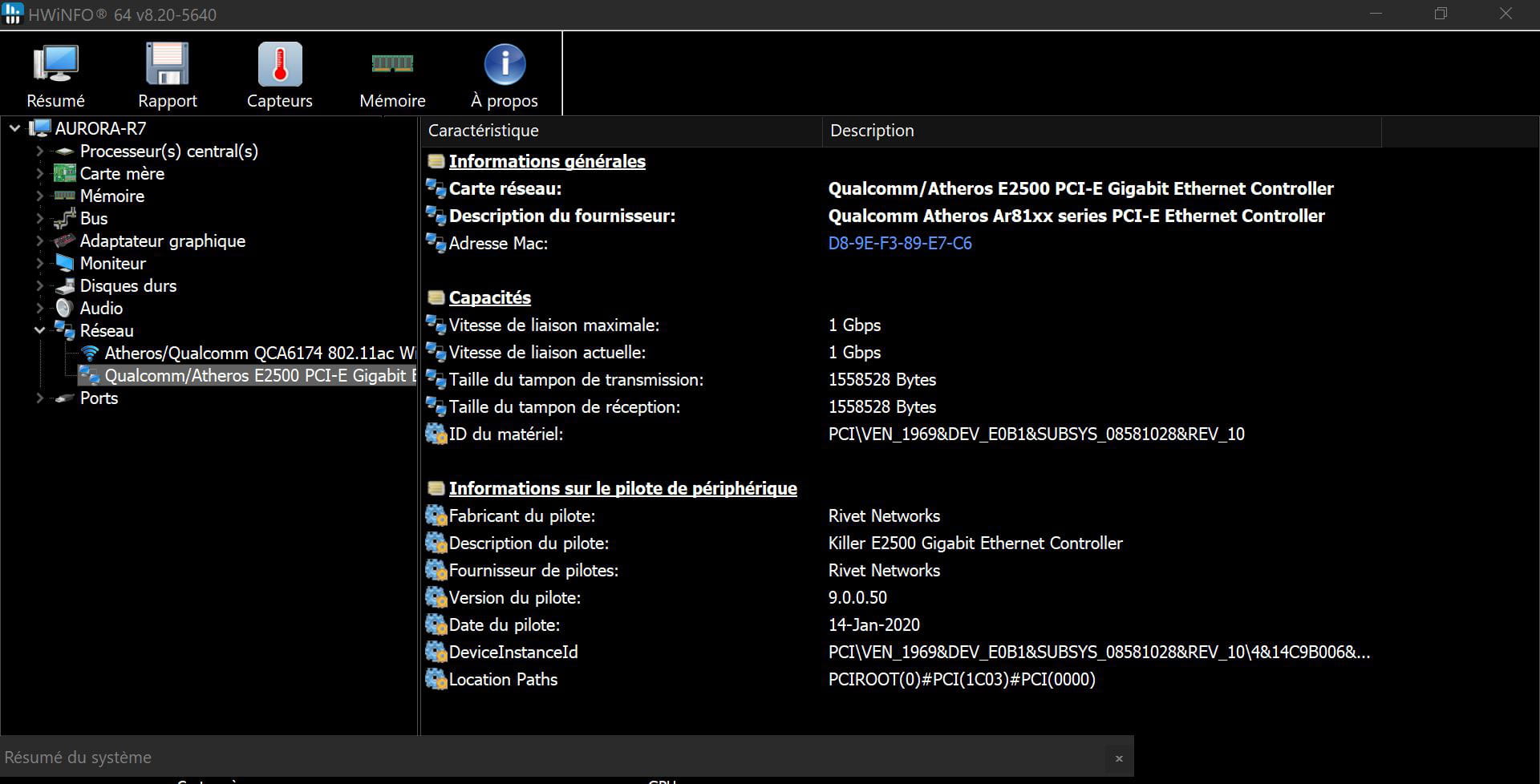

Théoriquement cette carte réseau est largement au-dessus de 1Gb/s, Killer E2500 : contrôleur Gigabit Ethernet optimisé pour accélérer ses applications
Faudrait déjà mettre à jour les pilotes qui datent de 2020 à ce que j'en vois sur tes captures. Le plus récent que je trouve est celui-là : Drivers Rivet Killer Performance Driver Suite UWD 3.1122.1105 WHQL
Sinon voilà un échantillon de cartes réseaux compatible 2.5 Gb/s : Carte réseau 2.5 Gbps Gigabit Ethernet (2.5 GbE) - Achat, guide & conseil - LDLC
Pour les cartes internes (c'est les plus performante), il faut voir la place réellement dispo dans ton boitier.
