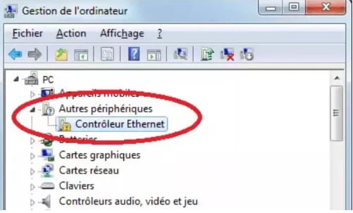

    Windows + R
    Tape --> devmgmt.msc et OK.
    As-tu une rubrique --> Autres périphériques ?
    Si oui, c'est quoi le périphérique problématique ?
    Image en exemple:

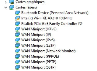

     Tu as quoi dans cartes réseau ?
    Image en exemple:

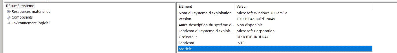

    Marque et no. du modèle du pc ?
    Windows + R
    Tape --> msinfo32.exe et OK
    Regarde dans Fabriquant et modèle
    Image en exemple:
    Windows 10 ou 11 ?
    32 ou 64 bits ?
    1. voici les carte réseau il n y a pas rubrique  Autres périphériques
      ensuite j ai w10 64bits
      Fabricant "Intel"
      Modèle rien écrit

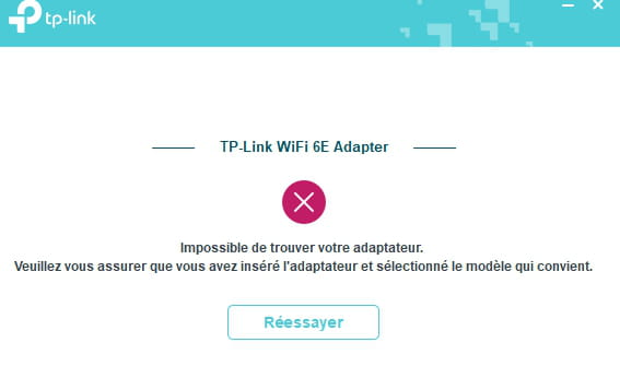

              mais le problème persiste toujours esque c est un défaut de la carte peut être ? parce que je fait une mise a jour pilote via tp link ça me ça

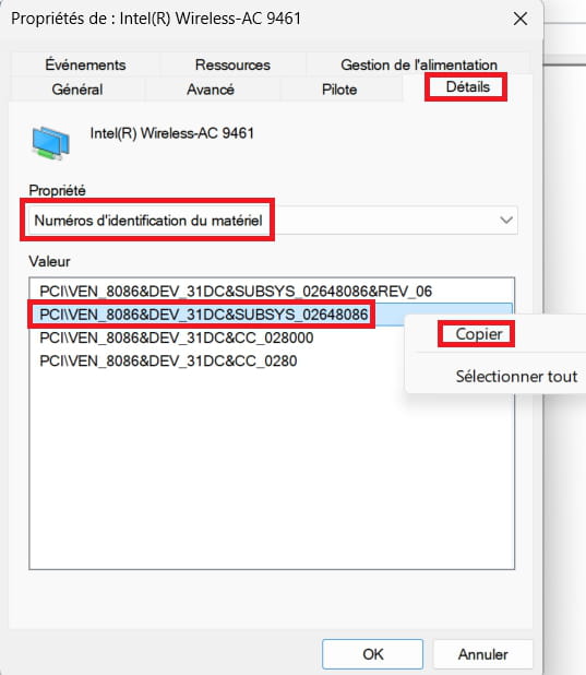

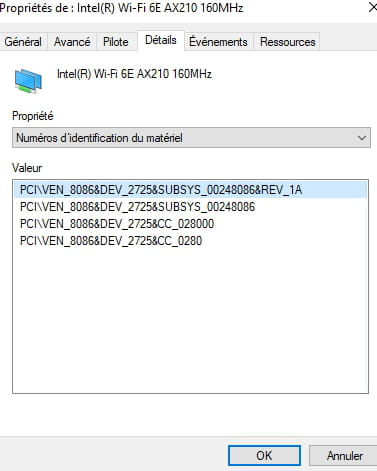

                          Clic droit sur la carte Intel
                          Propriétés
                          Onglet Détails
                          Dans Propriété, sélectionne --> Numéros d'identification du matériel
                          Dans Valeur, clic droit sur le numéro d'identification de matériel et copier
                          Colle ce no. dans ton prochain message.
                          Image en exemple:

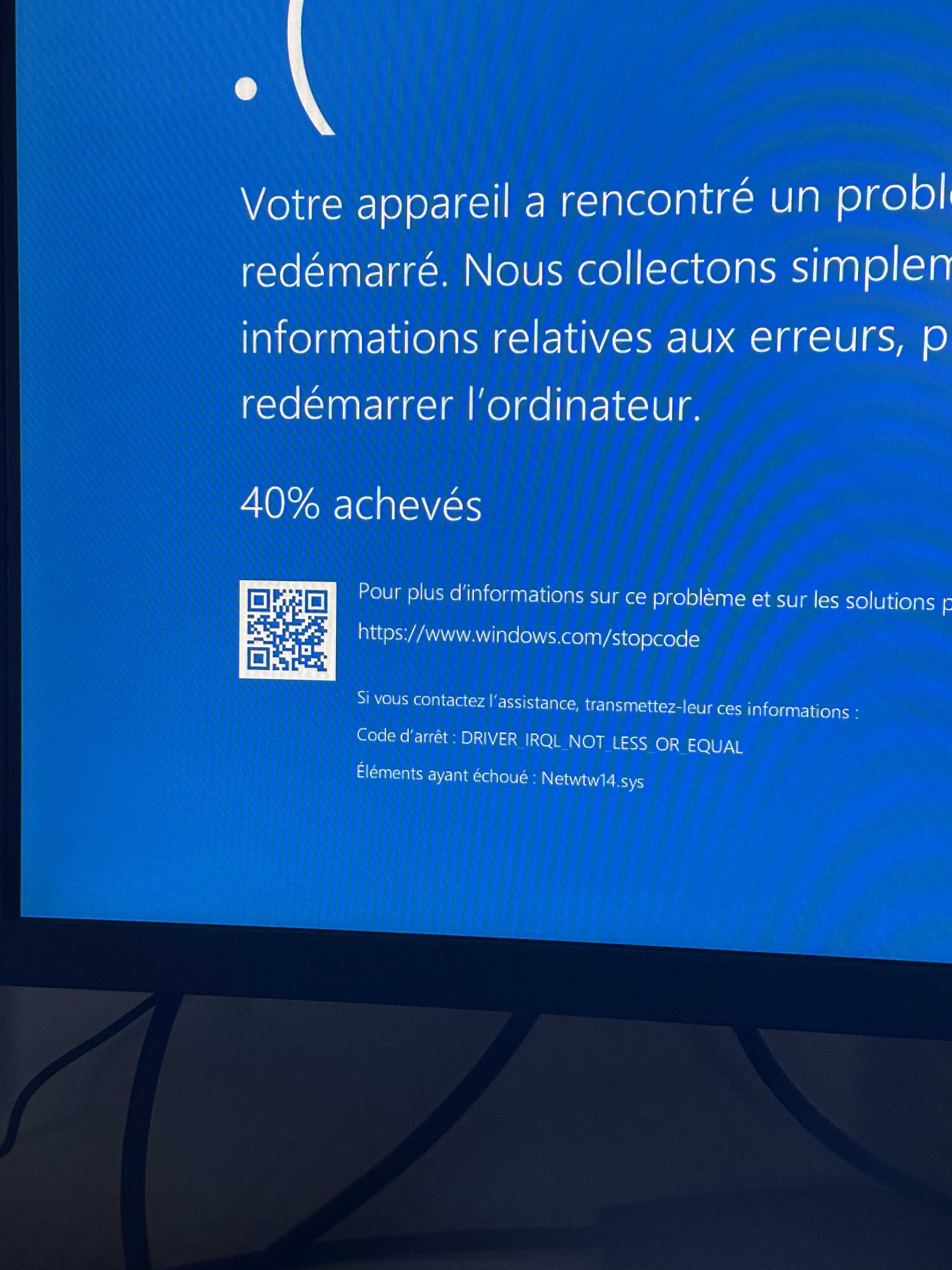

                              1. après avoir fait la même démarche juste par précaution mon pc a bluescreen et j ai prit une photo
                                  Pourtant, c'est bien le bon pilote pour la carte Intel.
