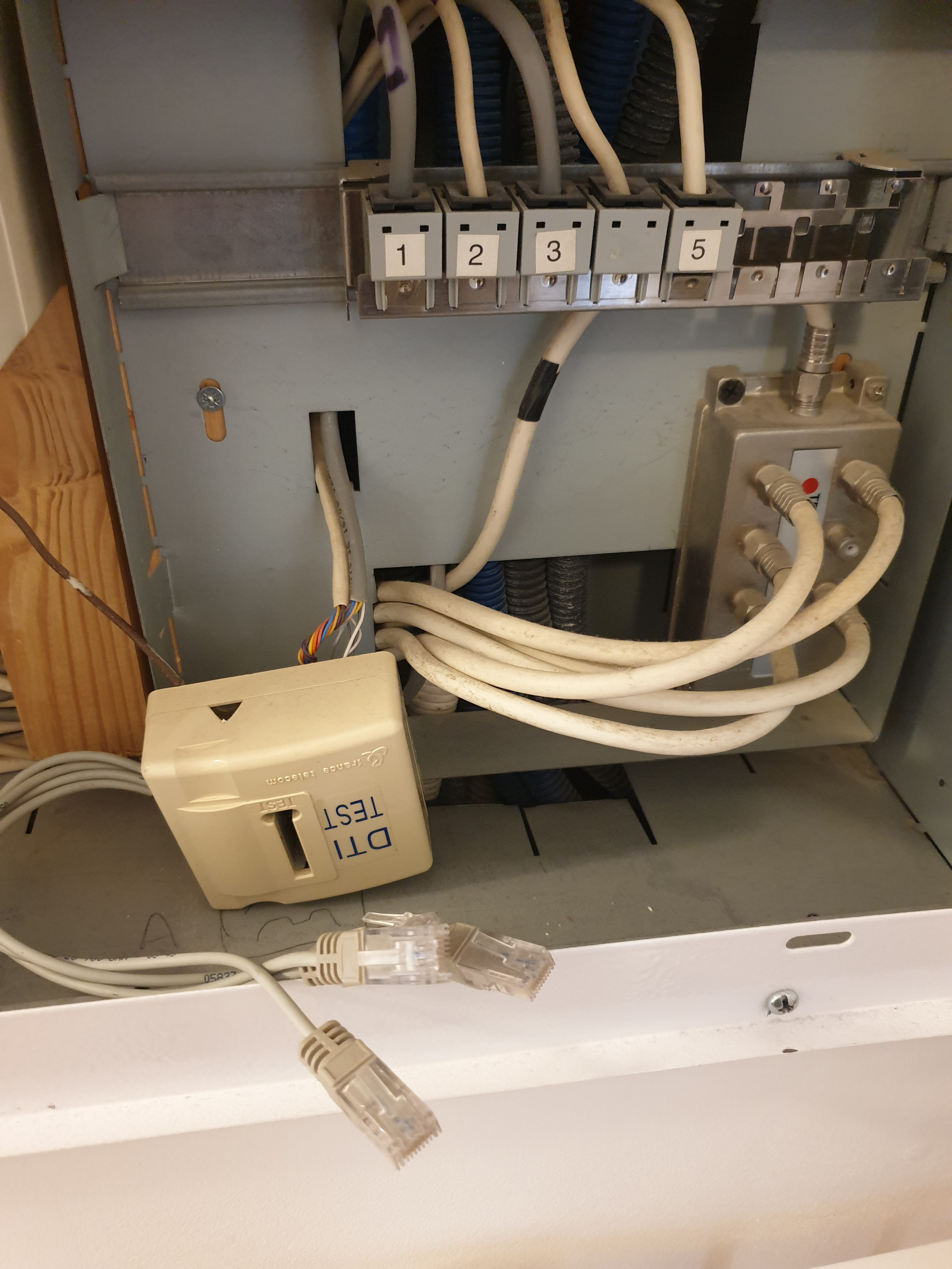

Dans mon appartement il y a des prises de ce type dans les chambres et le salon.
Est-il possible de faire passer Internet par ce système en Ethernet ? L'immeuble date de 2008 et j'ai ça sous le panneau électrique.

  2. Salut,
    on ne voit pas et tu ne dis pas si tu es relié en fibre ou en adsl .
    Bien que la période dont tu parles 2008 ne soit pas très favorable à un câblage complet des prises , mais par contre un vrai panneau de brassage avec des RJ45 va dans le bon sens, ce qui est un peu inquiétant c'est que tu as 2 types de câbles au brassage, mais ça vaut le coup d'essayer, il y a de bons points, il faudrait démonter une prise murale pour vérifier qu'elle est entièrement câblée, mais bon, si elle ne l'est pas ça peut se corriger pour pas cher.
    1. Je suis en fibre (qui ne passe pas dans le tableau électrique). Elle est tirée depuis le couloir directement dans le salon (B&You avec la bbox). J'ai déjà démonté une de ces prises au mur, il y a effectivement un cable sous jacent avec mlein de petits fils de couleurs.
      L'immeuble est également cablé pour la télévision.

    1. Non,
      la box tu la mets où tu veux au mur, sur une étagère ou dans le coffret, mais il te faut une alimentation électrique par contre.
      Si tu laisses la box et le PTO où ils sont, le switch POE sera alimenté par le câblage ethernet et tu mettras l'alimentation injecteur à côté de la box, un cordon ethernet vers la prise murale et un autre (sans alim) vers la box:
      Si tu n'as besoin que d'une seule prise, tu peux aussi faire ça:
      brassage une seule prise © brupala
  4. Merci,
    du coup un truc comme ça :
    Niveau qualité du signal c'est ce qu'il y aura de mieux (sauf évidement brancher directement sur la box) ?
    Si ton schéma à une prise je ne vois pas trop comment metre le cable entre les 2 prises dans le tableau électrique ?
    Tu branches sous les chiffres 123 5?
    1. oui, c'est ça le brassage,
      par contre ton premier dessin avec le switch sur les 4 petits câbles qui sortent du DTI tu oublies, tu oublies carrément le DTI d'ailleurs.
    2. Hello,
      Effectivement je peux brancher sous les chiffres. Par contre énorme désillusion derrière le meuble télé où se trouve la box. Il n'y a pas de prise murale RJ45 comme dans les chambres.
      Il y a ça :
      Et ça derrière :
      Y a t'il une solution ? (Autre que de rester en wifi l'étage des chambres (c'est un duplex))
    3. @PhoenixSilencieux35
      Je ne sais pas où aboutit ce câble sur la prise téléphone, si avec de la chance il aboutit au brassage, mais j'ai peur que ce soit un des deux câbles que l'on voit arriver directement au DTI.
      Il y a toujours des solutions si on est un peu bricoleur, en mettant un noyau RJ45 au bout de ce câble téléphonique côté DTI et une prise murale côté box.
    4. @brupala
      Merci, je crains également que ça corresponde au fil gris du DTI...
      Du coup 2 questions : quel noyau RJ45 préconise tu ? Y a t-il des risque si du coup l'injecteur envois du jus dedans ?
      Les cables sont non torsadés, est-ce que du coup ils ne sont pas pour le Gigabit ?
      Mettre des CPL ne serait-il pas plus simple dans mon cas ?

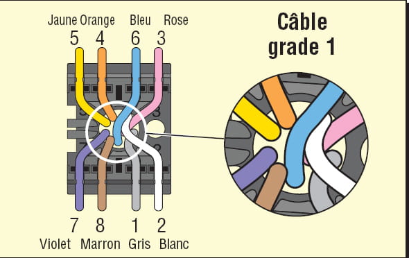

    5. @PhoenixSilencieux35
      Non, les CPL c'est un boulet en fibre,
      le câble, c'est du PTT298 à priori, c'est 4 paires torsadées quand même et ça peut marcher en gigabit sur des distances pas trop longues (moins de 40m), pour l'injecteur, pas de problème, pour les noyaux, le moins cher en UTP est suffisant en ajoutant un plastron 45x45 pour le côté prise murale et un support rail din côté brassage, voir  en bas de la page
      le câblage préconisé est le suivant:
      PS, tu peux retirer complètement le DTI, qui  ne servira plus.

    1. Bonsoir à tous,
      Câblage refait :
      Par contre... niveau débit je ne décolle toujours pas : photo branché directement sur la box vs photo branché sur le panneau électrique (box -》 prise murale -》noyau au niveau du panneau)
        Il faut couper les fils avec une petite pince coupante à ras du plastique noir et du bleu, sur ce dernier le capot métallique peut faire court circuit
        et je pense que sur la prise de droite certains certaines fourches métalliques sont tordues, elles ne doivent pas cisailler le fil
