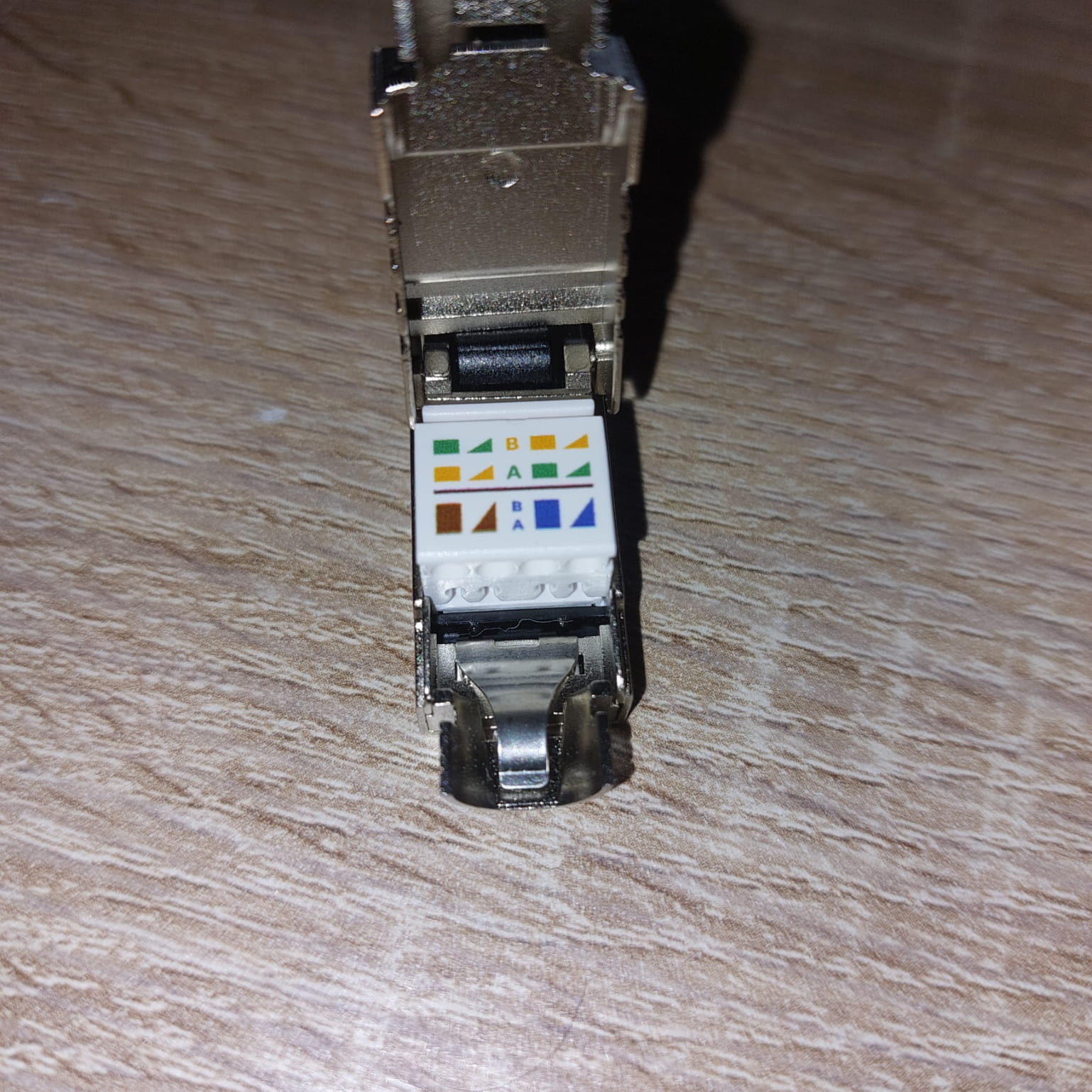

j'aurais besoin d'aide car je ne comprends pas le schéma de branchement B-A couleur Icon etc... mais enfaite je pense que c'est erroné car je doit faire corresponde avec celui d'origine

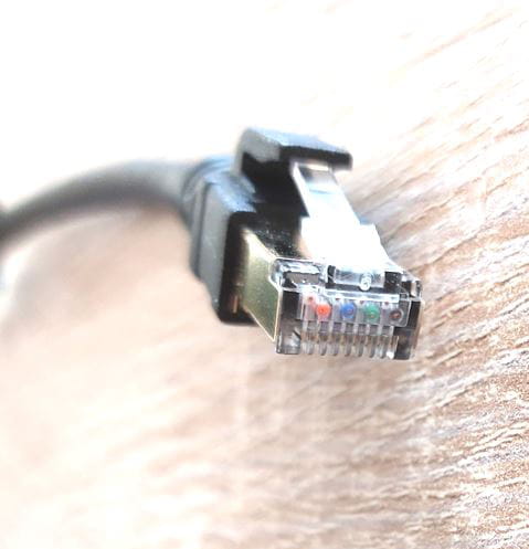

l'embout d'origine

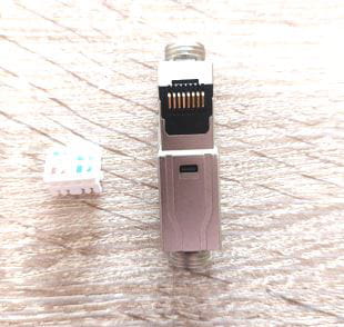

le new connecteur

      C'est ce que je me suis dit aussi ( je vais copier ) mais ont ne voie rien a cause du cache noir
      et le bout de plastic avec les icones je ne sais pas si je met les câbles de couleur en haut ou en bas et les fil blanc...

      Tu as une prise de terrain, qui se monte sans outil, donc les fils ne vont pas au bout, tu mets deux paires en haut et 2 paires en bas  donc couleur et blancs (ne pas séparer les blancs de la couleur avec laquelle ils sont torsadés).
      Quand c'est un triangle, ça représente le blanc qui va avec la même couleur voir ta seconde photo
      par rapport à cette photo paire verte en haut à gauche, paire orange en haut à droite , paire marron en bas à gauche et paire bleue en bas à droite.
      Ces prises ne sont pas cat8.
    3. @brupala
      c'est bien marque cat8 tu voie sur la photo :(  aliex... cat 6 je suppose ?
      ca tartine bien quand même largement suffisant, le cat8 doit être dingue avec un bon ssd ... si ce sujet peux évité l'arnaque pour d'autre en gros ca fait 35€ de perdu j'en ai pris 8 les chinois ne changerons jamais...
      ok dac j'ai tout piger j'allais faire une grosse boulette avec les blancs merci
      je fait ca demain je vous redit ca

      Je te rappelle que les RJ45 ne sont pas normalisées pour cat 7 et cat 8, voir mon lien au <3>
      De plus le débit ethernet n'est pas donné par le câble mais par le port où il est connecté, ton cat 8 donnera probablement le même débit qu'un cat 5 à sa place.
